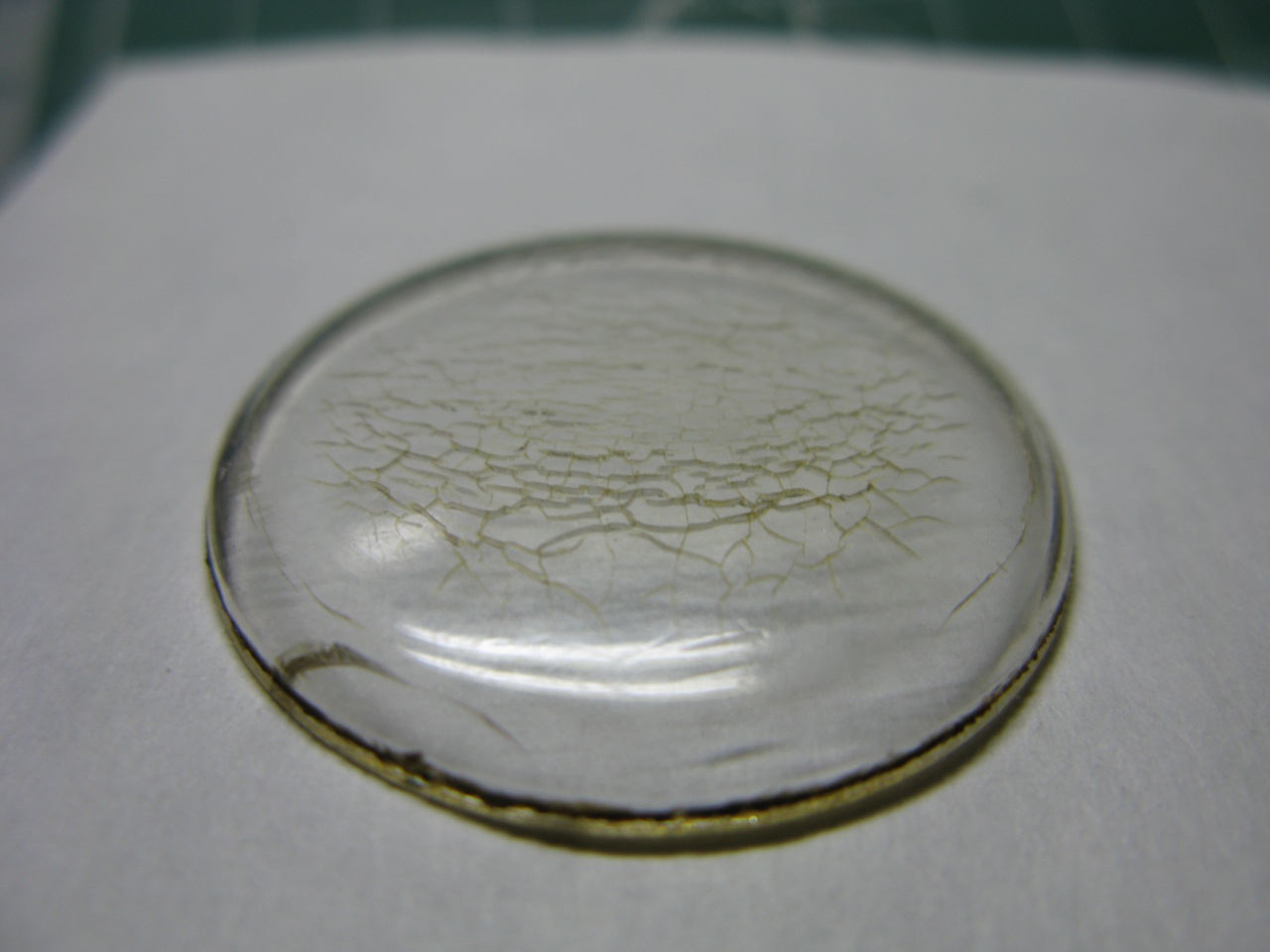

Правда стекло на нём было вот такое
Всё в мелких трещинах, мне такое не один раз встречалось, правда по большей части на Востоках-амфибиях. На первых двух фото Лучик уже с новым стеклом, причём заводского производства, мой мастер выделил из своих запасов. Правда оно в диаметре на пару десятых миллиметра меньше посадочного в корпусе. Я думаю, что на эпоксидке будет держаться. Стекло по конфигурации очень похоже на стекло на лучах 3055. Может это оно и есть.

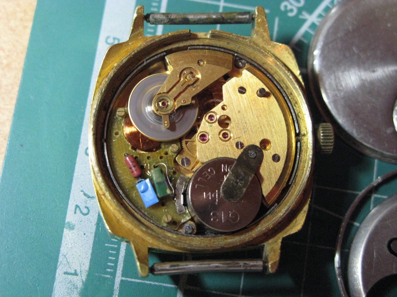

И ещё одна проблема, но уже значительно серьёзней. У Лучика ось баланса с проблемой. Толи выработка, то ли сломана. Есть радиальный люфт. Но при этом баланс раскручивается и часы идут пока не изменишь их пространственную ориентацию из одной плоскости в другую.
А вот балансов у моего мастера нет. И где брать целый..., вот вопрос.
