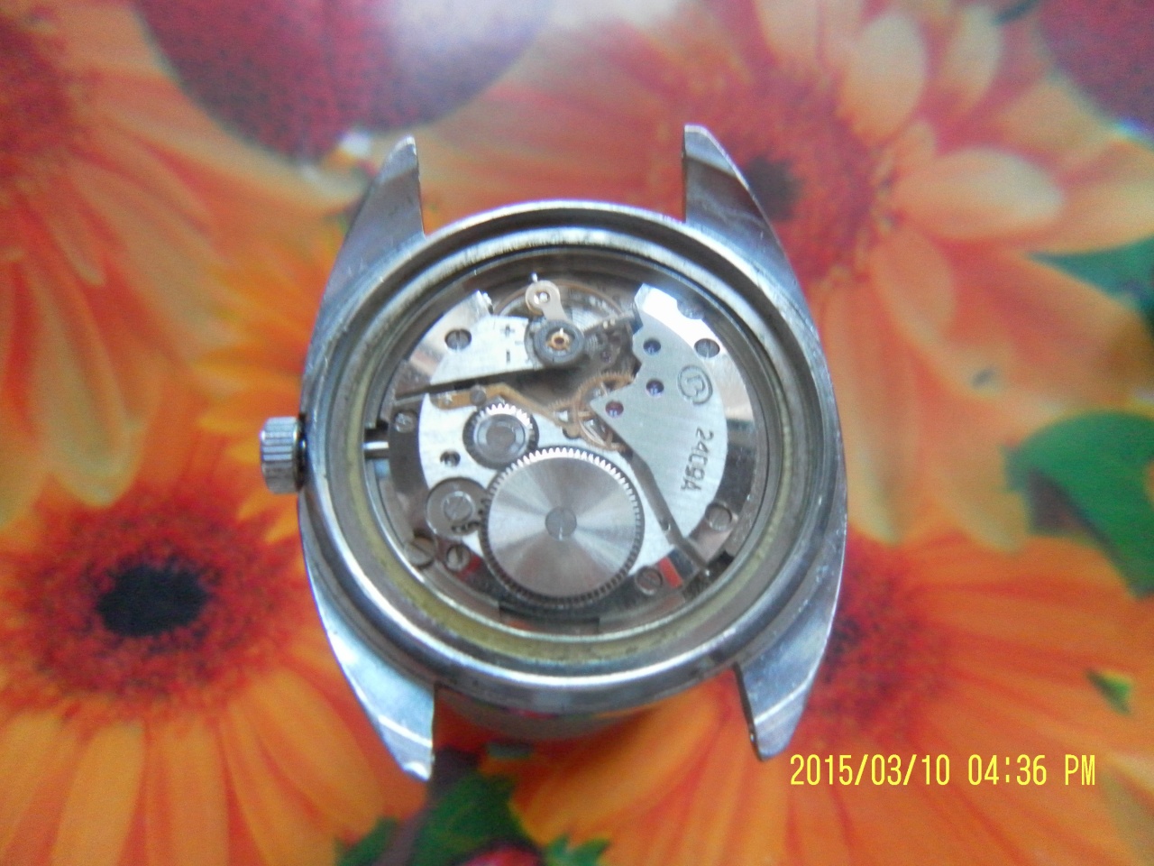

Вот собственно донор, ходил в ремонт раза 4 пока баланс не заменили и то на ппч вверх цифером показывает +7 сек вниз цифером +18 сек , ну ладно посмотрим как будет носиться.

И так поехали извлекаем механизм 2409 - мех красавец с фасочкой , ну просто загляденье.
