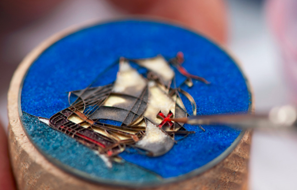

Cloisonné (в переводе - «перегородка») представляет собой еще одну методику эмалирования, в процессе которой контур рисунка на циферблате формируется посредством добавления на металлическом объекте перегородок ("cloisons" на французском языке) с помощью пайки, или с помощью нанесения на края рисунка серебряного или золотого провода или тонкой полоски. Их можно увидеть в готовом виде изделия, разделяющими различные отсеки эмали или вставки, которые часто выполнены из нескольких цветов. Объекты эмали Cloisonné разработаны на основе порошковой эмали, которую преобразовывают в пасту, и которая впоследствии должна быть подвергнута обжигу в печи. Примеры часов, декорированных в технике cloisonné: Vacheron Constantin cloisonné, Ulysse Nardin cloisonné.

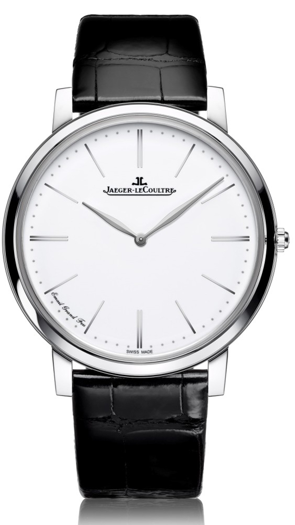

Мелкие полоски золотой проволоки диаметром 0,07 мм (не больше, чем человеческий волос) сгибают вручную и образуют контур с помощью плоскогубцев. Перегородки Сloisons придают изображению заметный уровень детализации. Как и в случае с другими процессами эмалирования, конечный вид циферблата создается через серию слоев и обжигов. Что касается циферблата cloisonné, цветные клетки могут быть заполнены и подвержены обжигу в печи пять или более раз перед окончательной отделкой и полировкой. Несколько прекрасных примеров эмалированных циферблатов с использованием технологии cloisonné: Patek Philippe 5131J, Ulysse Nardin Classico Amerigo Vespucci, Laurent Ferrier Galet Traveller.
