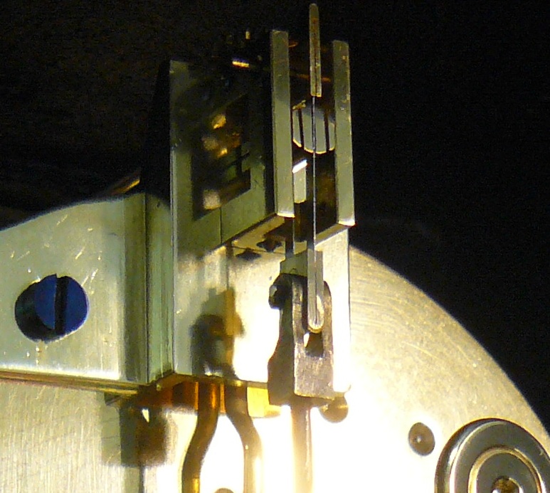

попробуйте сначала настроить выкачку
на последнем фото маятник в положении равновесия, а анкерная скоба с палетами - в одном из крайних положений
да и подвес сквозь brocot adjuster у вас неправильно проходит, полоска подвеса должна проходить сквозь среднюю прорезь, а не крайнюю

кстати, переносить часы, особенно такие, не сняв маятник - запрещено
для облегчения снятия и навешивания маятника лучше открутить колокольчик
