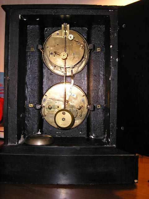

многим наверное было бы интересно узнать судьбу этих часов из поста 745
т.к. я имел небольшой опыт с наручными вечниками IWC и Улисс Нардин, то взялся привести в порядок эти часы
несколько фото состояния "до":

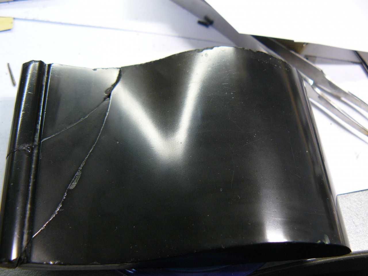

фото не передают всех проблем, в частности проблем с корпусом в нижней части, сегменты камня волнообразного профиля были приклеены неровно, и их пришлось отдирать, счищать клей и приклеивать назад ровно
один сегмент был раскрошен на несколько кусочков, которые так же были склеены очень грубо
а прямоугольный сегмент был когда-то утерян и заменен фанерной дощечкой
здесь я очистил осколки от старого клея и приклеил их к сегменту

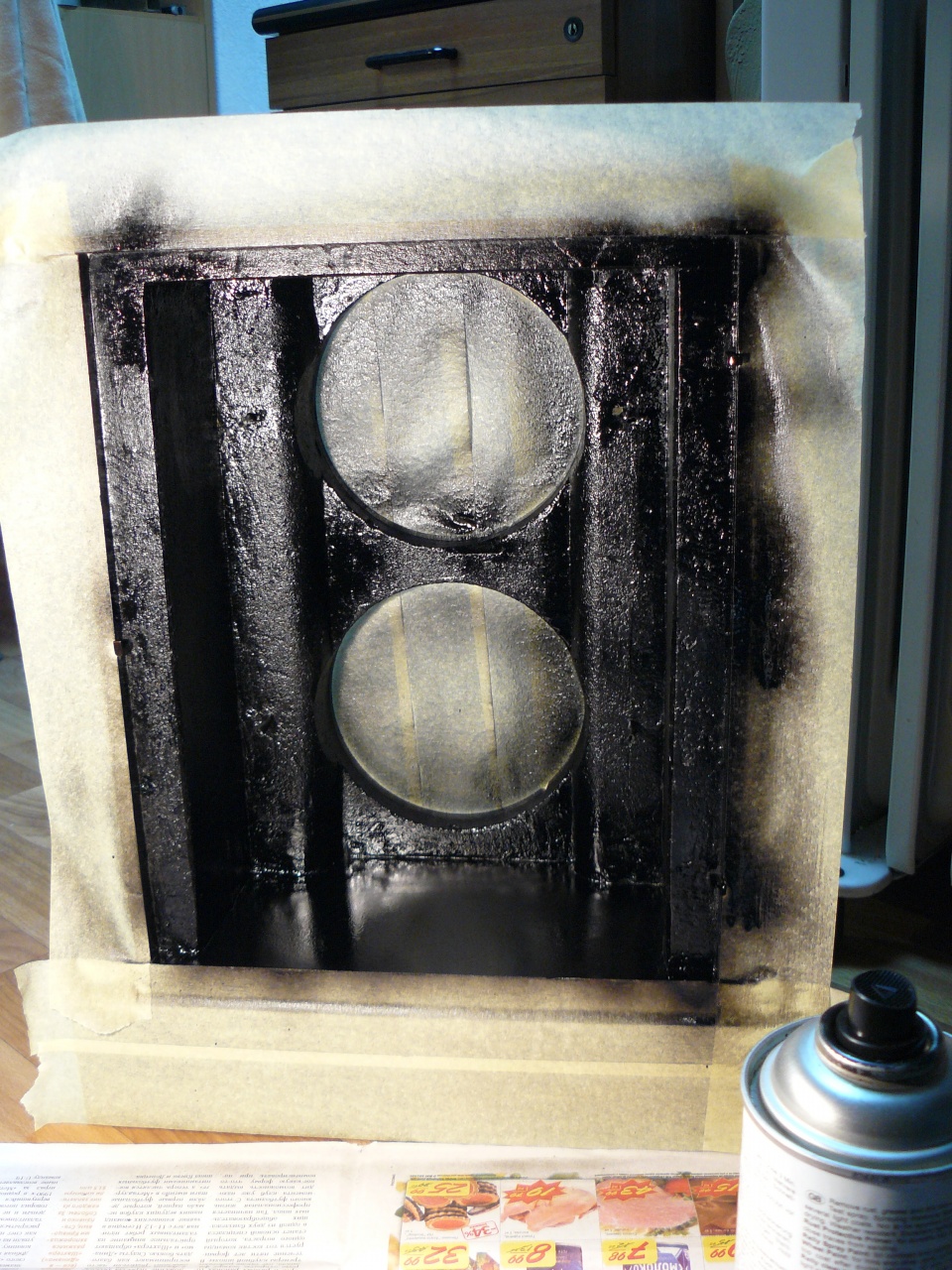

покраска корпуса изнутри

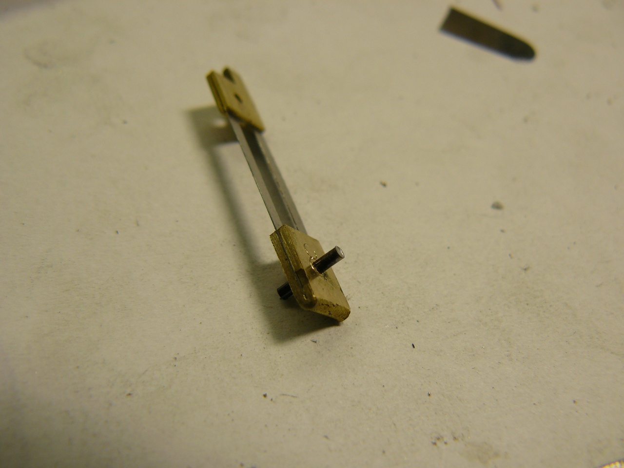

сломанный пендельфедер - классика жанра
был изготовлен новый пендельфедер из щупа
испытание нового подвеса на "виляние"

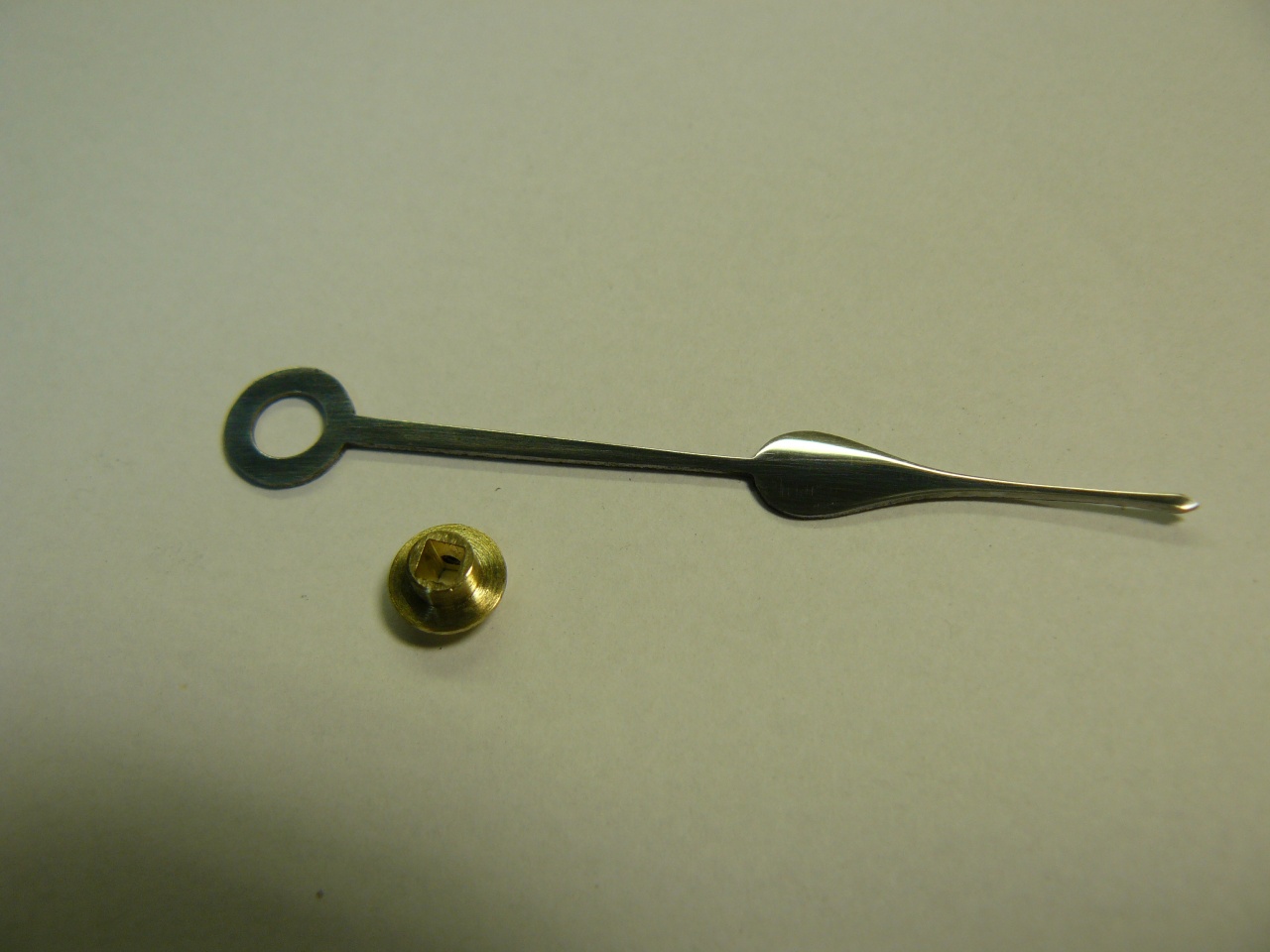

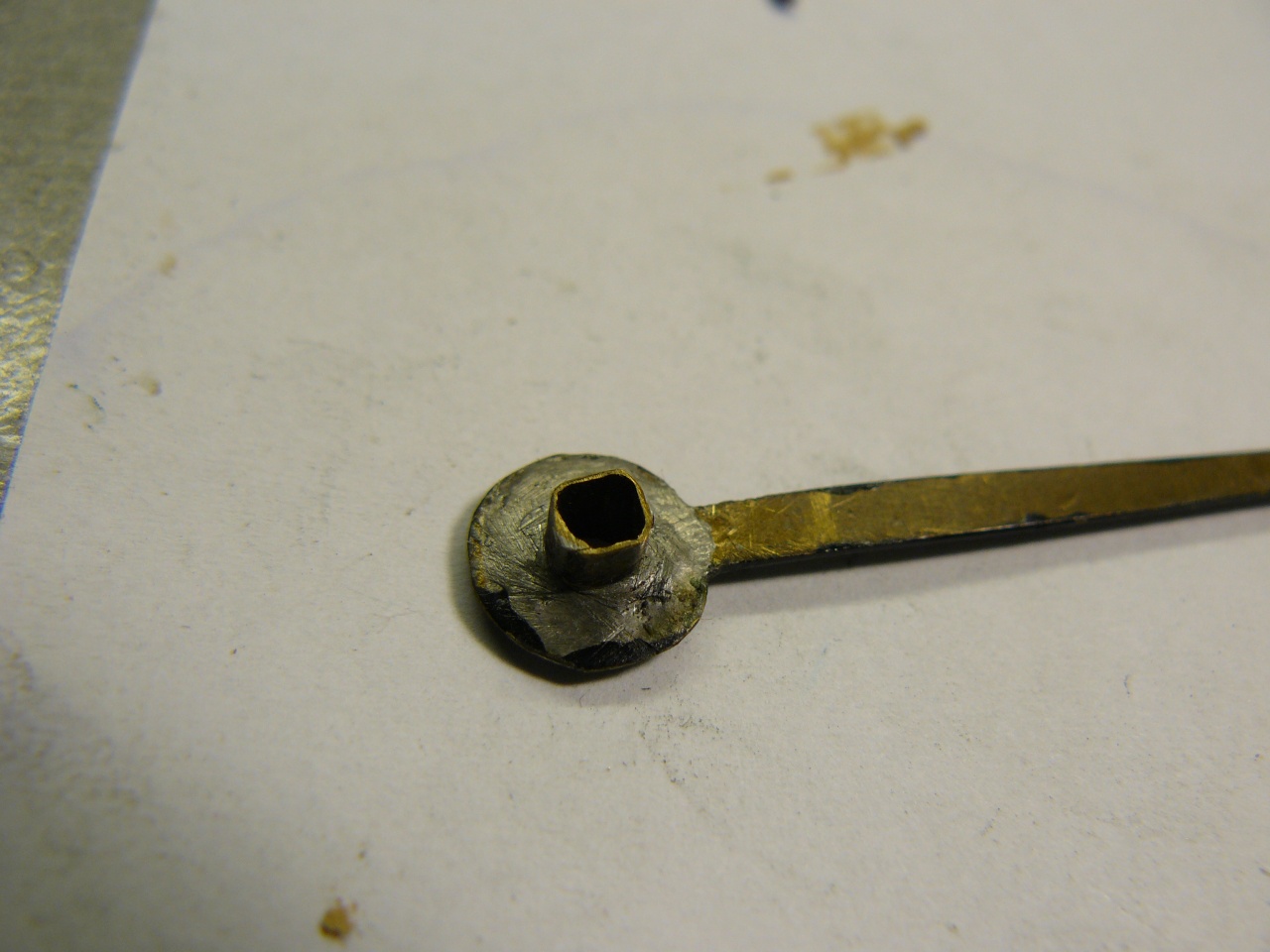

я решил заменить самодельную минутную стрелку самодельной стрелкой своего изготовления, сделанной по образцу часовой (подробнее ТУТ)

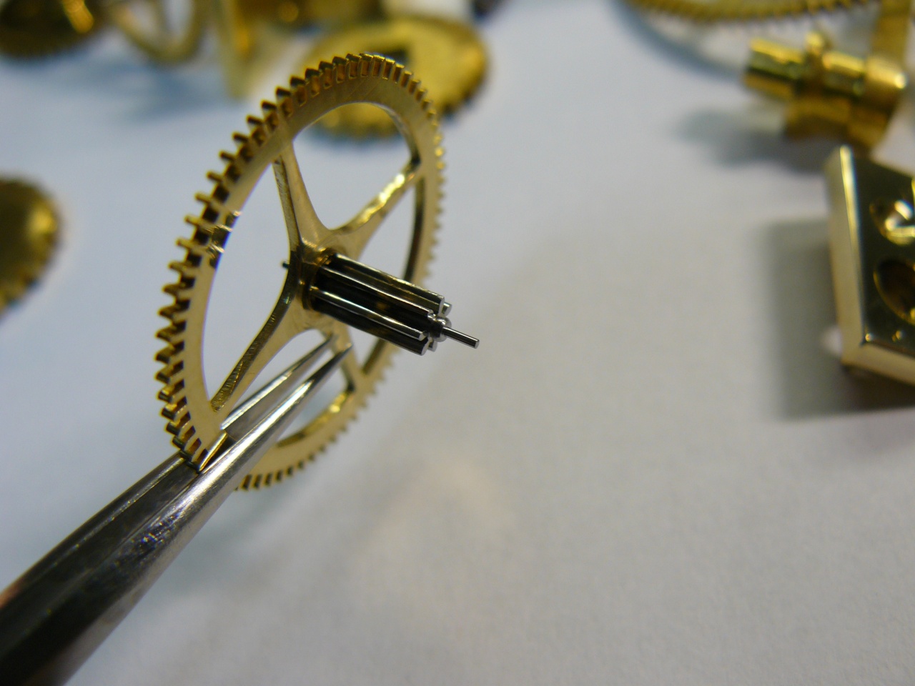

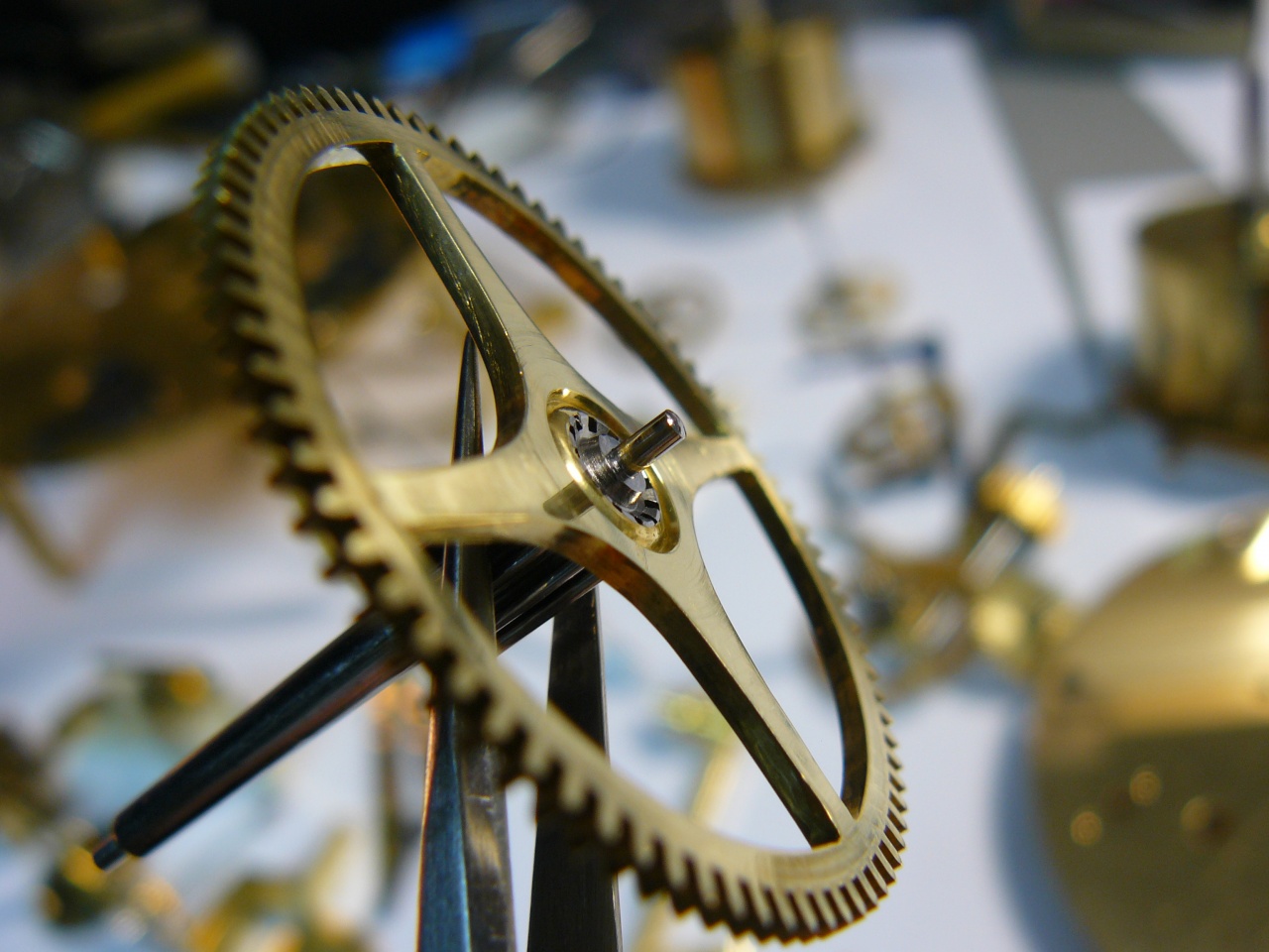

цапфы колес также подвергаются износу, поэтому должны быть приведены в порядок
фото из нета изношенной цапфы
цапфы были обточены до цилиндрической формы и отполированы до зеркального блеска
вот фото некоторых
