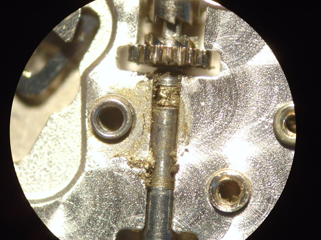

Сообщение от Dima343 Посмотреть сообщение
фиксатор резьбы необходим. красный
и еще: во время накручивания головки не держите вал плоскогубцами или чем-то еще за рабочие поверхности шеек, держите за резьбу
в этих часах нет ручного завода, так что не все так критично
но если бы был, то заусенцы, оставленные на опорных шейках, привели бы к износу посадочного места для вала в платине
Вложение 840054Вложение 840056
Спасибо Вам за ценное замечание! я как раз об этом тоже задумался... может, вообще, какие-нибудь резиновые наконечники на пинцет надеть, и держать вал таким вот пинцетом с чтобы не проскальзывал. Или просто какой-нибудь резинкой проложить, как думаете?
