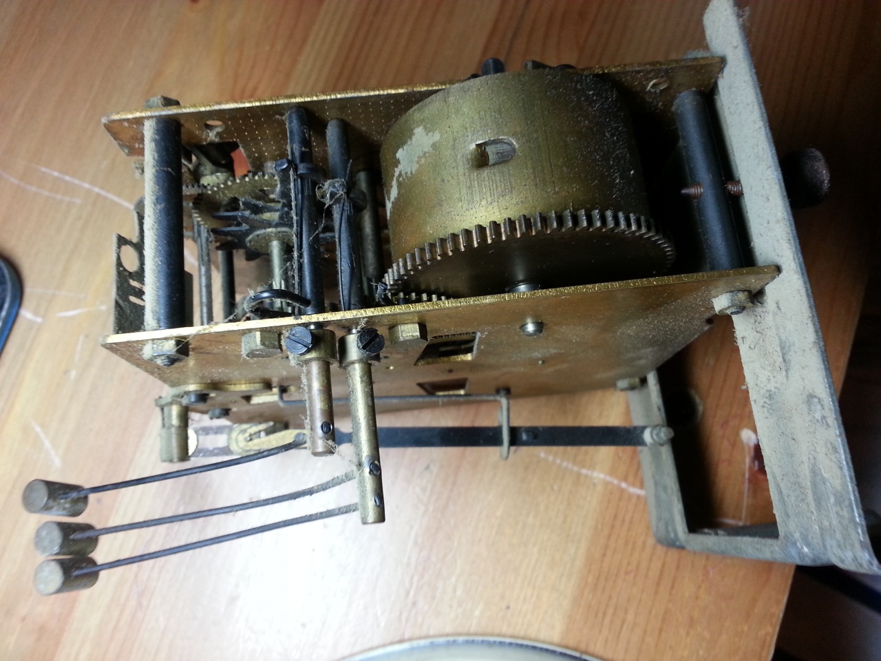

Корпус, циферблат и стекло в процессе очистки от налета, механизм снял но чистить сам пока побаиваюсь, часы для меня памятны, тренироваться на них не хотелось бы. Третий молоточек не работал ввиду того что соскочил с пружинки, теперь бьют все три исправно. Механизм 118151. Узнать бы когда их выпустили, буду благодарен любой информации.

Во время спуска пружин травмировал палец, советую выполнять эту процедуру в толстых кожаных перчатках, ни в коем случае не х/б, можно и без пальцев остаться. А еще лучше так: "Распускается ювелирными тисочками ,зажав вал .И удерживая рукой, прокручивание пружины, рукояткой тисков .Голыми руками, без всяких трудностей и риска побить пальцы"
