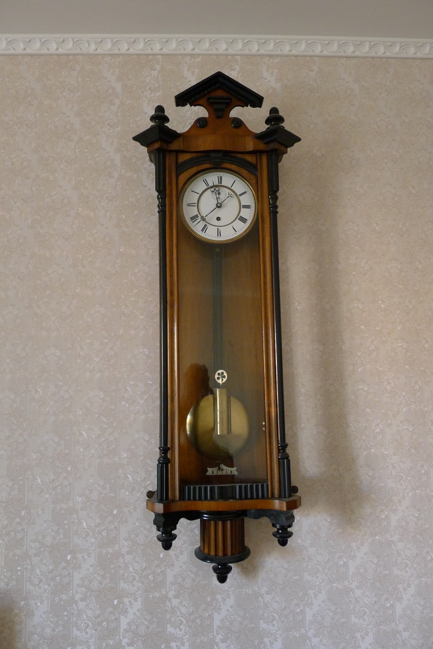

Добрый день. Примерно год назад я стал счастливым обладателем таких вот часов. Купил на Ебее, прислали из Германии. Я их полностью разобрал, промыл, смазал маслом МН-45 и отрегулировал ход. Часы меня радовали и внешним видом и точность хода. Примерно 5-7 секунд в неделю. Но наступила осень и они "заболели". Причем болезнь довольно странная они ходят, не останавливаются, но наблюдается интересный эффект. Примерно раз в 10 минут маятник совершает колебания, а характерного хода часов не слышно (просто тишина), потом он продолжает сам раскачиваться и часы идут дальше. В результате такой "аритмии" часы естественно стали отставать. Может кто сталкивался с таким эффектом и подскажет где искать причину.
