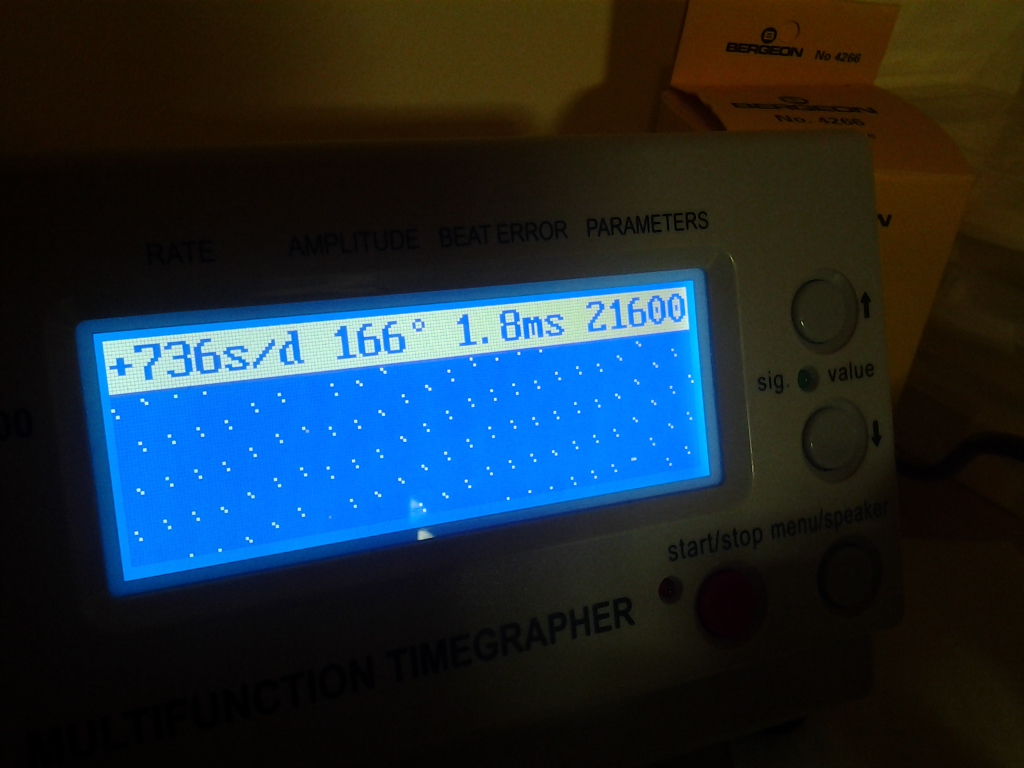

Здравствуйте, уважаемые коллеги!
Работаю сейчас над одним механизмом моей любимой марки Bulova (как я ее называю - "булавка") :-). Индекс механизма - 11AN. Такой только без наворотов.
Часы не шли. Были грязные. Разобрал, помыл, почистил. Собрал. Смазал все, за исключением инкаблоковых узлов (пока). Запустились с пол оборота. Только ход какой то неровный. И тайм-графер показывает странный узор. Думал сначала волосок в масле. Снял баланс, промыл в "one deep solution", просушил. Эффект тот же самый. Следующая версия - намагниченость. Размагнитил баланс. Не помогло. Да и волосок после установки не слипается. Спираль ровная. Намагниченость от других деталей тоже маловероятна: платина и мосты - бронзовые. Стальные детали не липли ни друг к другу, ни к отвертке.
Сижу чешу репу. Подскажите, куда смотреть?
