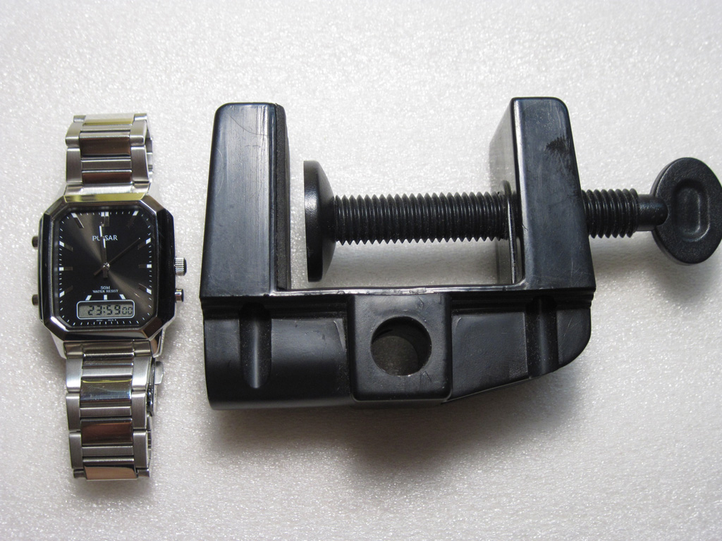

Закрыть крышку-хлопушку помогла пластмассовая струбцинка от настольной лампы, которая оказалась удобнее нескольких других.
На фото кажется больше, чем есть на самом деле.
