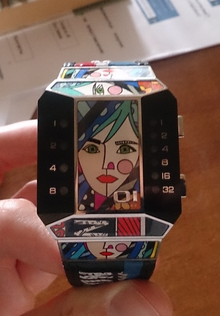

Жена купила часы 01theone ART EDITION SC122B1, одна из эксклюзивных моделей, которые выпущены в количестве 999 штук. Купила в магазине, в аэропорту Сочи, уже после зоны досмотра, т.е. в зоне вылета. Всегда к таким магазинам доверие было 100%. Не раз в таких местах покупались часы, и все было отлично. Поэтому при покупке особо не присматривалась, да и освещение и обстановка там не особо позволили их рассматривать подробно. На первый взгляд никаких претензий часы не вызвали. На следующий день после прилета стали их рассмтривать подробно, и тут стало понятно, что вместо дизайнерских часов, нам впарили хреновый "китай". Сначала долго изучали фотографии в интернете на официальном сайте, и на сайте дистрибьютора в Москве. Потом специально съездили к ним в московский магазин, чтобы сравнить с другими часами. Такой модели не было, однако были часы из других лимитированных серий, аналогичные, просто с другой графикой. Часы отличаются как небо и земля.
1. У всех часов на сайте и в магазине корпус по краям матовый. Т.е. обработан чем то типа фрезеровки. У наших - полностью "полированный", а скорее всего полностью хромированный.
2. Крепление браслета с двумя сочленениями, т.е. к корпусу крепится металлическая часть, к ней вторая металлическая часть, дальше уже ремень. У нас просто к корпусу прикреплена достаточно грубо сделаная одна металлическая часть, реально хреново фрезерованная с кривыми краями, к ней сразу браслет.
3. У оригинала браслет на торцах в местах сочленения с корпусом - гладкий и аккуратный, тут же в несколько слоев склеенная рассыпающаяся в труху "кожа"
4. На задней крышке у каждый часов порядковый номер / общее количество. Обе цифры написаны одинаковым аккуратным шрифтом. У нас порядковый номер написан криво и тонкими цифрами другого шрифта, видно что выбивался отдельно от второгог номера на крышке.
5. Панели с графикой залиты лаком, или стоит стекло, но так что выглядит это как керамический рисунок под лаком. Идеально, без воздушных пузырей и т.п.
у наших ощущение что рисунок по принципу двустороннего скотча прилеплен изнутри и ли к нему сверху на клее приклеены эти стекла таким образом, что присутствует масса воздушных пузырей.
6. Кнопка с надписью London сбоку стоит вверх ногами :-)
7. У оригинала задняя крышка заклеена защитной пленкой с красной полоской, тут просто кусок пленки похожей на пищевую!
Оригинальные должны быть такими:
.... вобщем жесть да и только. При детальном рассмотрении это даже не просто реплика, а реплика из разряда 1000 рублевых подделок продающихся на рынке. НО эти часы были куплены в магазине часов в аэропорту! Цена была 28 000 рублей!!!
Однако самое парадоксальное - это то, что при поиске в интернете, я не смог найти ни одной реплики данных часов. Как тогда это могло произойти? Даже в китае их похоже не продают. Вобщем я до сих пор в шоке.
Московский дистрибьютер по телефону тоже уверяет что подделок их не может быть, и что он знает тот аэропортовый магазин, несколько лет назад они с ним сотрудничали, и вообще при первом разговоре он гордо заявил что он им их поставлял. И что он знает этих людей, что заказывают они все вместе все на заводе в германии... Говорит что скорее всего это брак, и что менялось производство, типа был один завод стал другой, наверное это попались бракованные часы из первого завода. Блин какие бракованные часы могут быть из лимитированной серии в 999 штук???? Они все должны быть идентичные и идеальные!
В чем подвох? Понятно что придется лететь обратно в Сочи их сдавать, благо возможности позволяют, однако не хочется вот так просто это оставлять, это не только потеря времени и денег, а еще очень неприятный осадок. Да и ведь после возврата, они их опять поставят на витрину и впарят кому нибудь за те же 28000...
