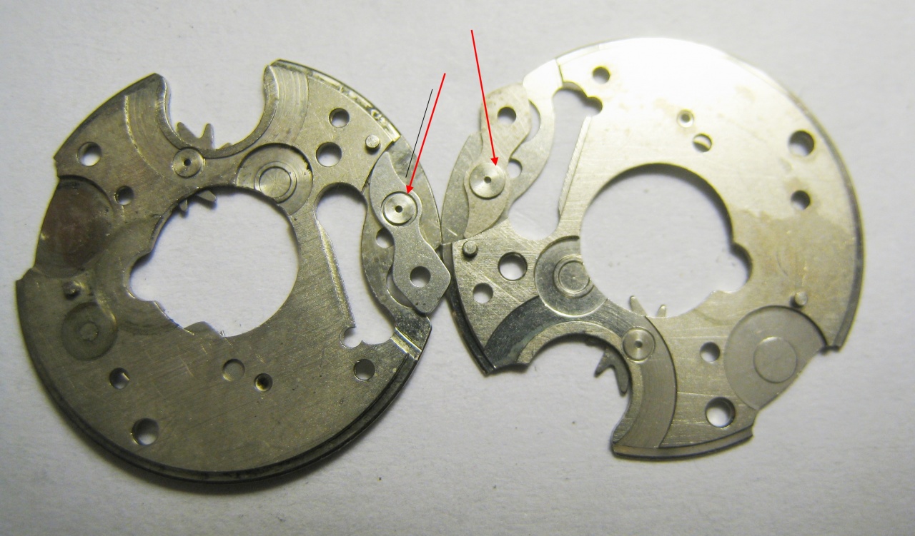

добрый день!
несколько раз мне подавились механизмы ракета с двойным календарем с сломанным или без календарного моста.
и при подборе нового календарного моста заметил закономерность что для механизмов без фаски нужен вот такой календарный мост

а для механизмов с фаской вот такое

вот тут стрелкой показано на что обратить внимание при подборе

Если установить не правильный календарный мост то при затягивании 3 его удерживающих винтов Вы заметите что рычажок (на него показывает стрелка) будет зажат и плохо подвижен
то что уже собрал;
