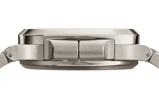

Один из грандов швейцарского часпрома Patek Philippe представил свою новую модель Nautilus Travel Time Chronograph (Réf. 5990/1A).
Корпус новинки характерной для коллекции Nautilus формы и конструкции, изготовленный из нержавеющей стали, диаметром (по линии с 10 до 4 часов) 40,50 мм, длиной (от верхних до нижних ушек) 45,50 мм, шириной (по линии с 3 до 9 часов) 45,70 мм, толщиной 12,53 мм, водонепроницаемый до 120 метров. На торце притопленной рифленой завинчивающейся заводной головки, расположенной на 3 часах, выгравирована эмблема бренда Patek Philippe - крест Калатрава. Пушеры хронографа размещены на 2 и 4 часах. Сапфировое стекло установлено на передней стороне корпуса и на его задней крышке. Циферблат черный с горизонтальным крупным рифлением, а также с накладными часовыми индексами, часовой (предназначенной для отображения местного времени) и минутной стрелками, покрытыми люминесцентным составом белого цвета.

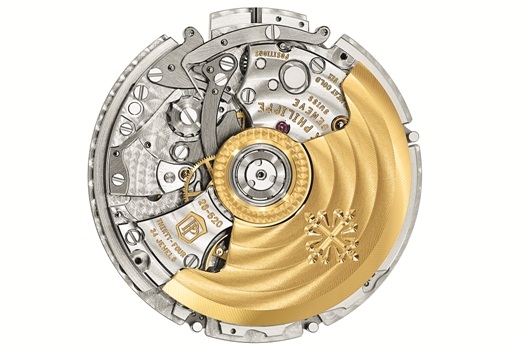

Модель оснащена мануфактурным швейцарским автоматическим механизмом хронографа с колонным колесом CH 28-520 C FUS, толщиной 6,95 мм, состоящим из 370 деталей, на 34 камнях, с балансовой частотой 28800 полуколебаний в час (4 гц), 45-часовым запасом хода, однонаправленным центральным ротором автоподзавода из 21-каратного золота, функциями индикации часов, минут (посредством соответствующих центральных стрелок), даты (посредством соответствующего круглого аналогового указателя, расположенного на 12 часах), домашнего времени (посредством соответствующей скелетонизированной часовой центральной стрелки, которая скрывается под основной часовой стрелкой при нахождении в стране проживания), дня/ночи (посредством соответствующих указателей в апертурах, расположенных между 8 и 9 часами - в местном часовом поясе и между 3 и 4 часами - в домашнем часовом поясе), а также с хронографом (центральная секундная стрелка и 60-минутный счетчик, расположенный на 6 часах). Калибр отменно отделан и декорирован.
