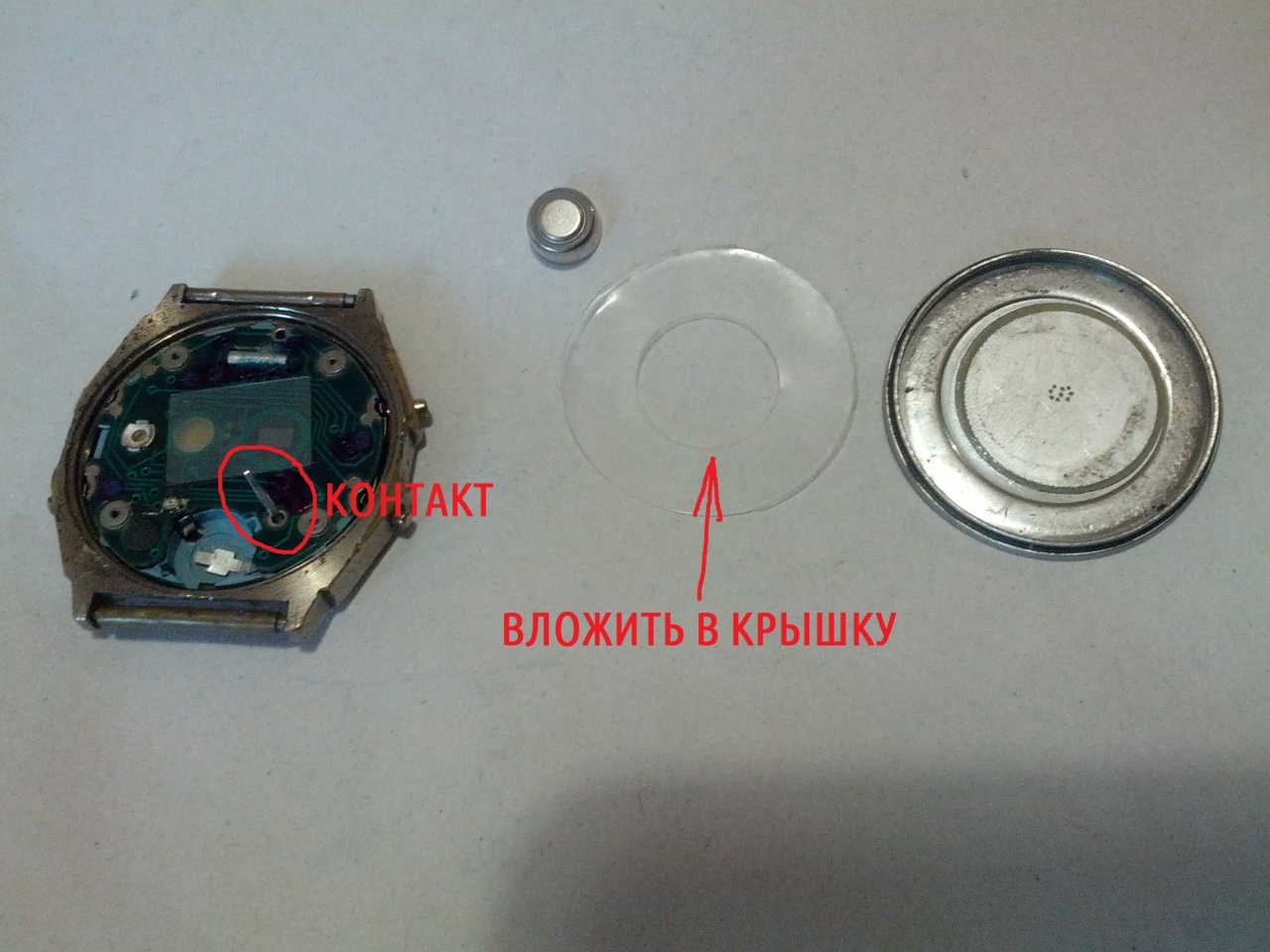

Потерялся контакт на пьезоизлучатель. Он должен соединять отверстие с левой стороны от батарейного отсека с самим излучателем. Кроме того, поверх излучателя должна лежать круглая пластиковая прокладка с отверстием под контакт, чтобы батарейка не коротила на излучатель.
