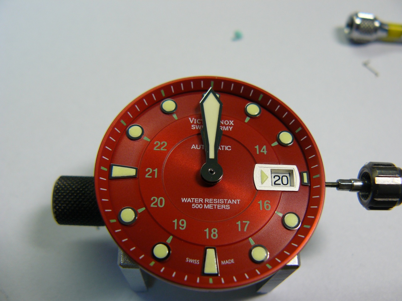

Теперь немного о самих часах
циферблат и стрелки:
