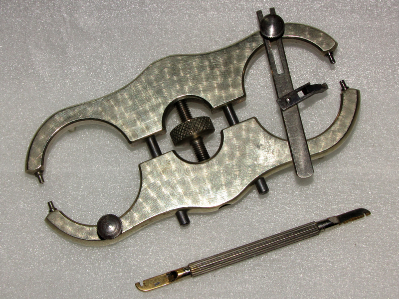

У меня такие эксперименты обычно трагически заканчиваются))) мне хотелось как правильно.
Восьмерка на Ваше фото не та. Восьмерка или ляуфциркуль, существуют двух типов, где второй тип является безопасным. Отличие в опорах, как видно на фото ниже.
С уважением
Душан
Название: Safety Trueing Calpers 02.jpg
