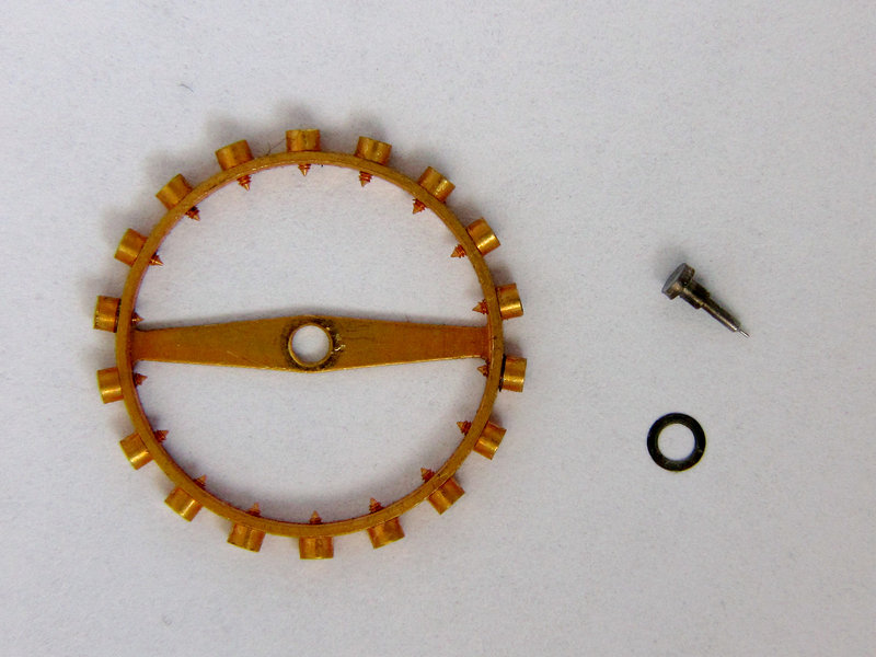

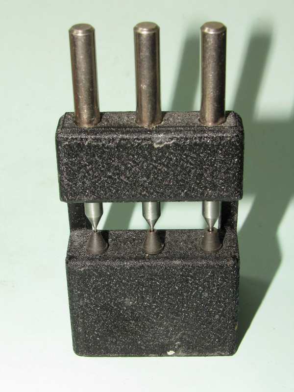

Сообщение от popeye Посмотреть сообщение
У меня есть одна знакомая, которая работала в в 80-е годы часовым мастером в Новороссийской рембыттехнике. Она рассказывала, что вырезали оси из балансов только у особо ценных часов, а на простых, советских, просто выбивали, а там как получится... Время тратить не хотелось, т.к. надо было гнать план
Добрый вечер!
Не один раз я говорил о маленьком шлифовальном устройстве для снятия осей баланса без возможности повреждения перекладины. Конечно, не обязательно искать заводское устройство, каждому можно изготовить это устройство самому и полностью забыть про выбивание осей пуансоном.
С уважением
Душан
