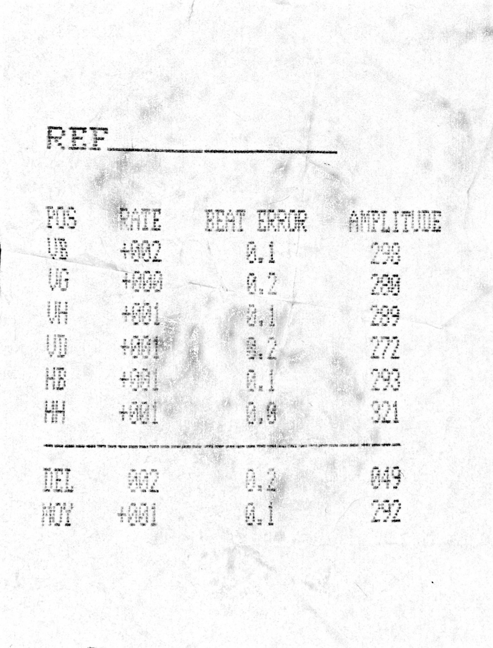

От безделья в новогодние праздники решил замерить точность хода. Замеры производил ежедневно в 21:00. Сигналы точного времени брались из трёх источников:
1. Первый канал телевидения (аналоговое);
2. Радиоприёмник Радио FM;
3. http://time.is
Почему были выбраны эти источники сам не знаю, выбрал и всё.
За десять дней часы показали стабильный результат: +3 сек/сутки. При этом сигналы с Радио FM совпадали с http://time.is, первый канал отставал от них на 3 сек. Таким образом за 10 дней часы убежали на 30 сек. Да, забыл сказать, часы на ночь с руки не снимались.
Данная точность и стабильность меня более чем устроила.
Сегодня я вдруг обнаружил, что известная часовая мастерская Точный Ход (http://www.horology.ru) находится от моей работы в 10 минутах езды. И я решил проверить свои замеры и самое главное найти положение часов в котором они бы отставали. На ночь можно было оставлять их в этом положении и добиться точности равной или близкой к 0.
Короче приехал в Точный Ход и буквально через 5 минут мне вручили распечатку результатов (распечатка прилагается). Каково же было моё удивление когда мне огласили их. В четырех положениях: +1, в одном положение: 0, и в ещё одном: + 2 сек/сутки.
Вот собственно и вопрос: ставить под сомнение показания прибора в Точном Ходе? Свои замеры? Слишком большая разница между ними. Как это можно объяснить?
