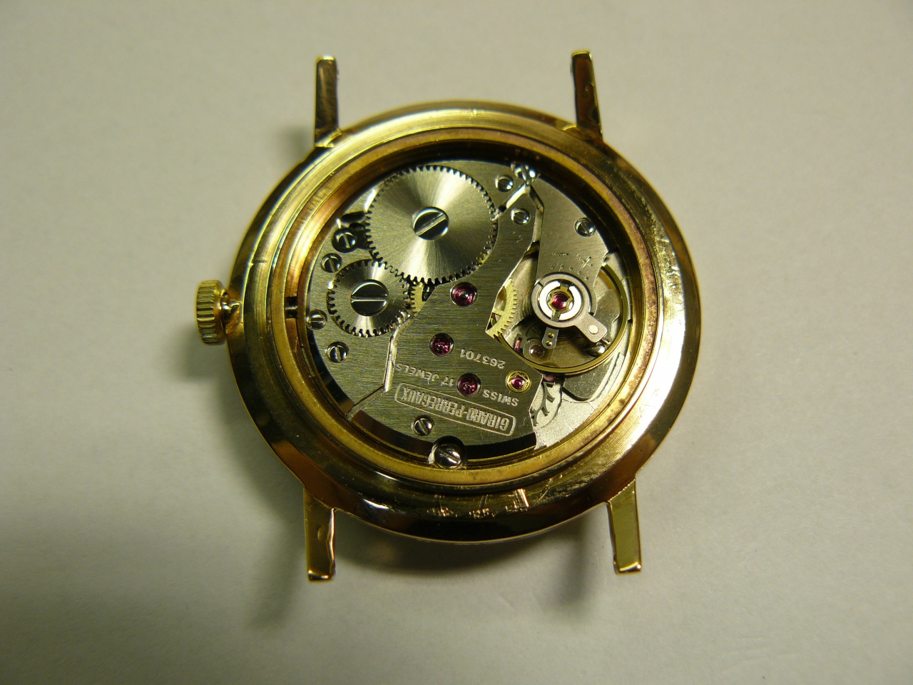

делал репассаж одним винтажным часам этой марки
механизм - калибр GP 26 http://www.ranfft.de/cgi-bin/bidfun-...d-Perregaux_26 на базе калибра AS1758 с другой формой мостов http://www.ranfft.de/cgi-bin/bidfun-...&2uswk&AS_1758
механизм весьма прост и бесхитростен
ремонтуар:

часы в сборе:
теперь идут хорошо, хорошая амплитуда, весьма точный ход (баланс балансировали не зря)
