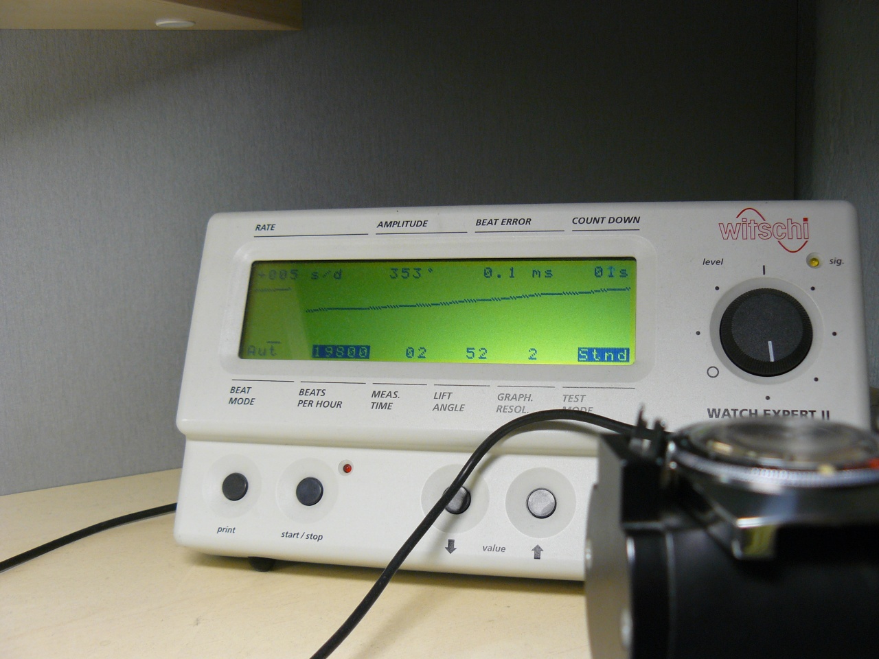

в этом конкретном механизме, при тестировании хода в боковых положениях, сильно падала амплитуда и слышалось "шарканье" оси баланса
сразу заподозрил завышенный вертикальный люфт оси баланса, проверил - так и есть

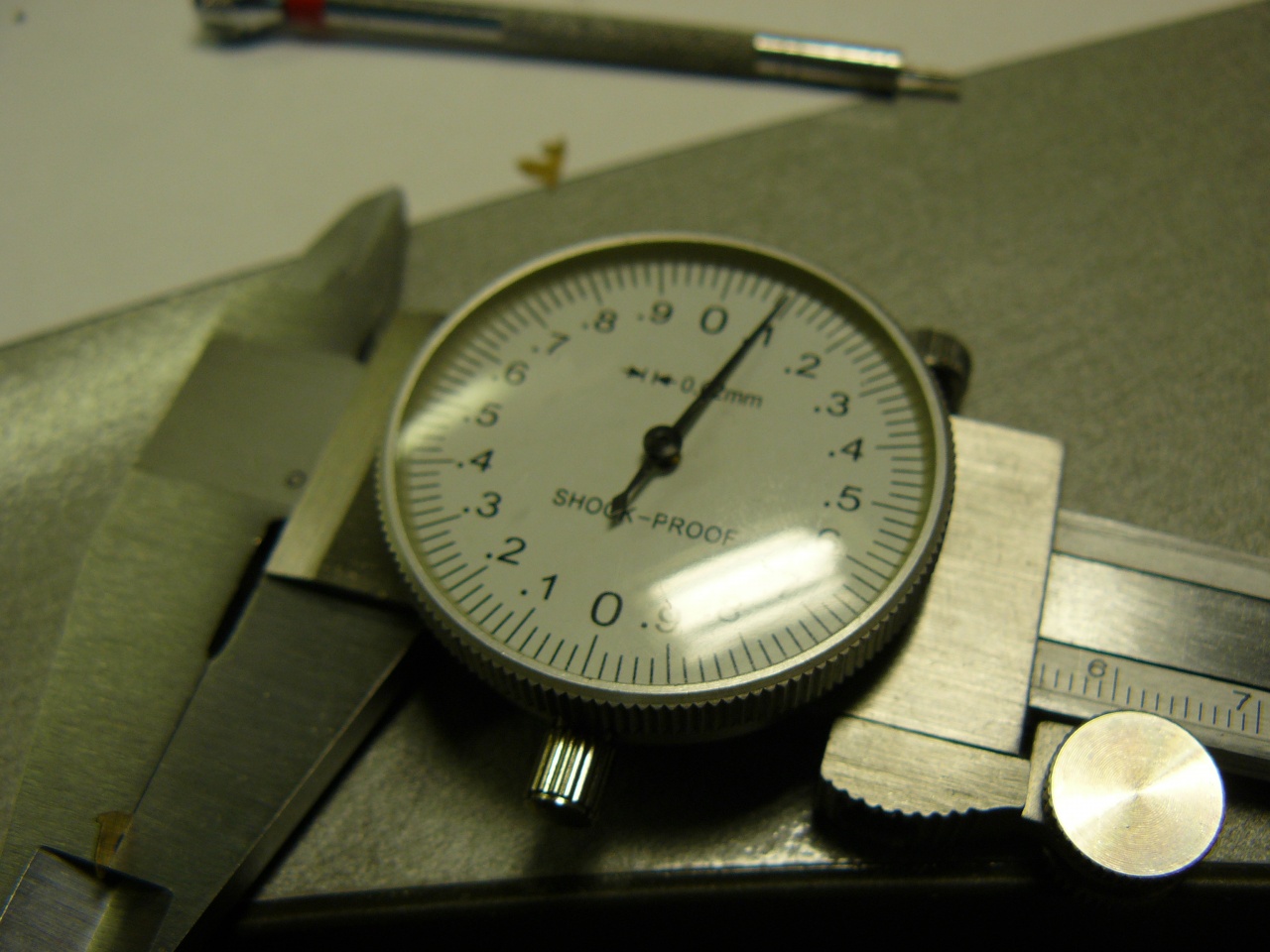

уменьшить люфт решил с за счет замены латунной прокладки под мостом баланса на аналогичную, но более тонкую
родная прокладка - толщина 0,1мм:

теперь никакого "шарканья" и амплитуда в боковых положениях в норме

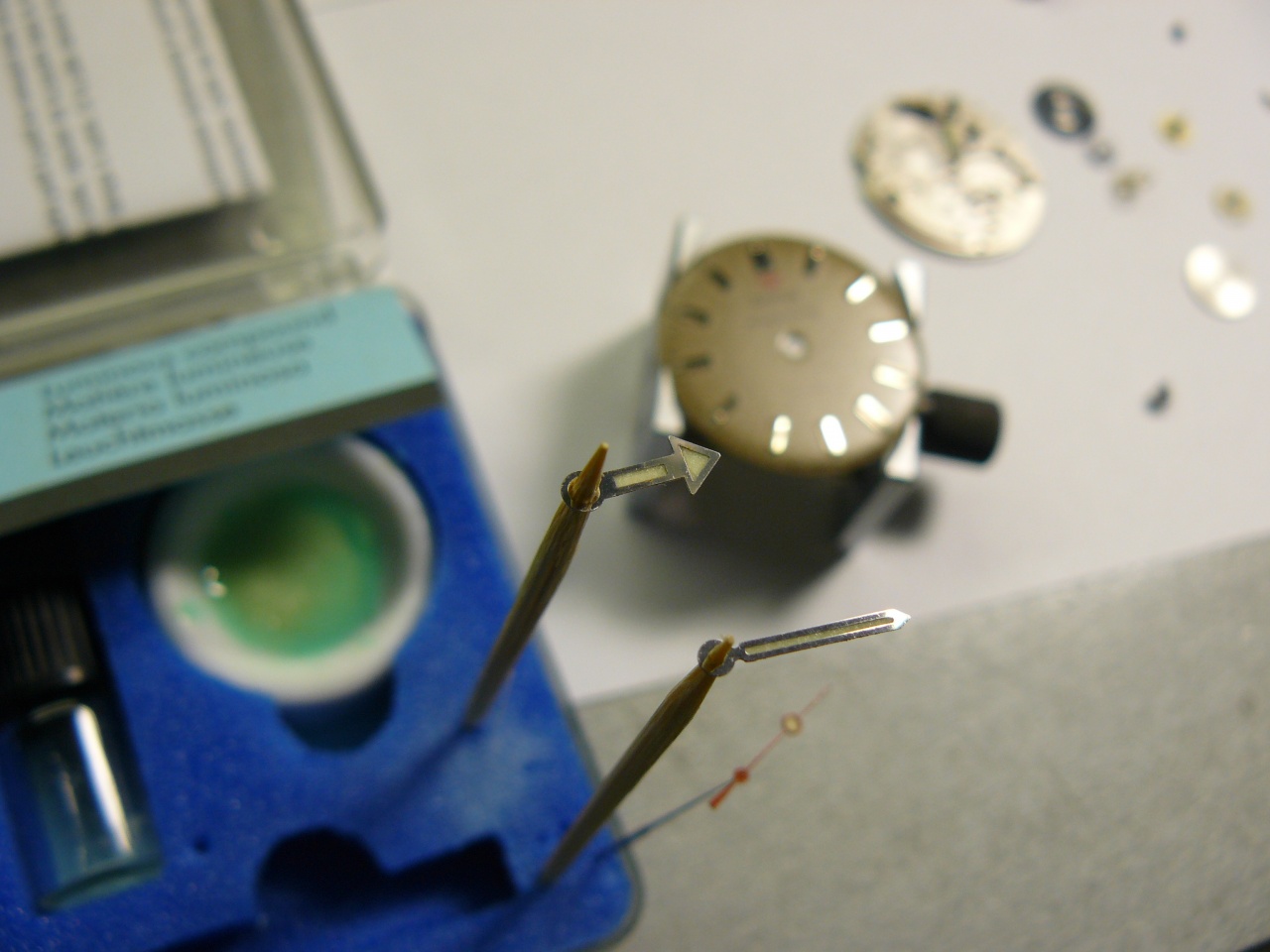

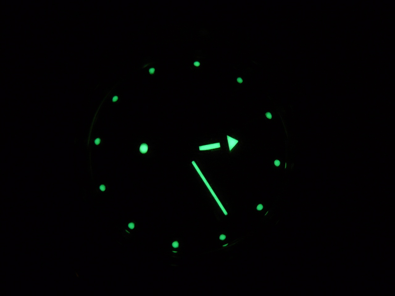

стрелки заполнены новым светящимся составом:
белая краска на изнанке стрелок поверх люма - для предотвращения подсвечивания стрелками поверхности циферблата и для небольшого осветления люма с лицевой стороны, т.к. он полупрозрачный

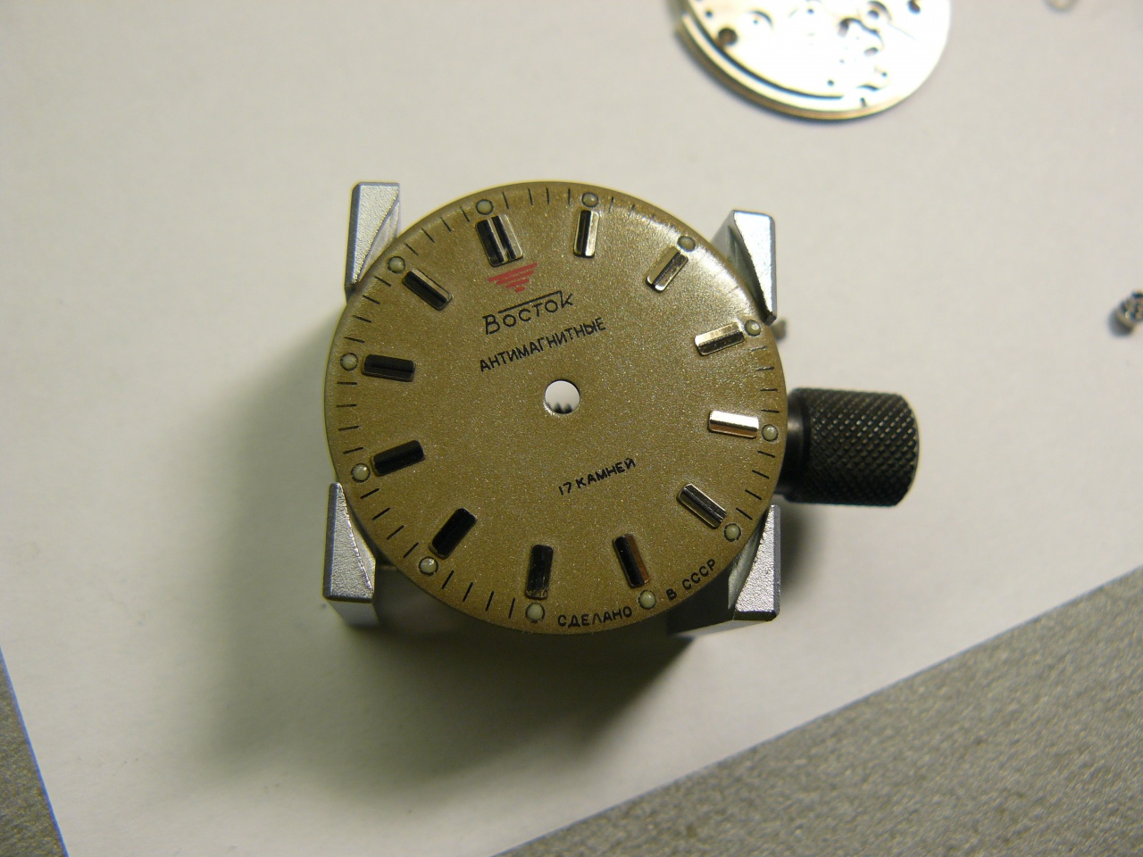

на циферблате обновлены светящиеся точки:

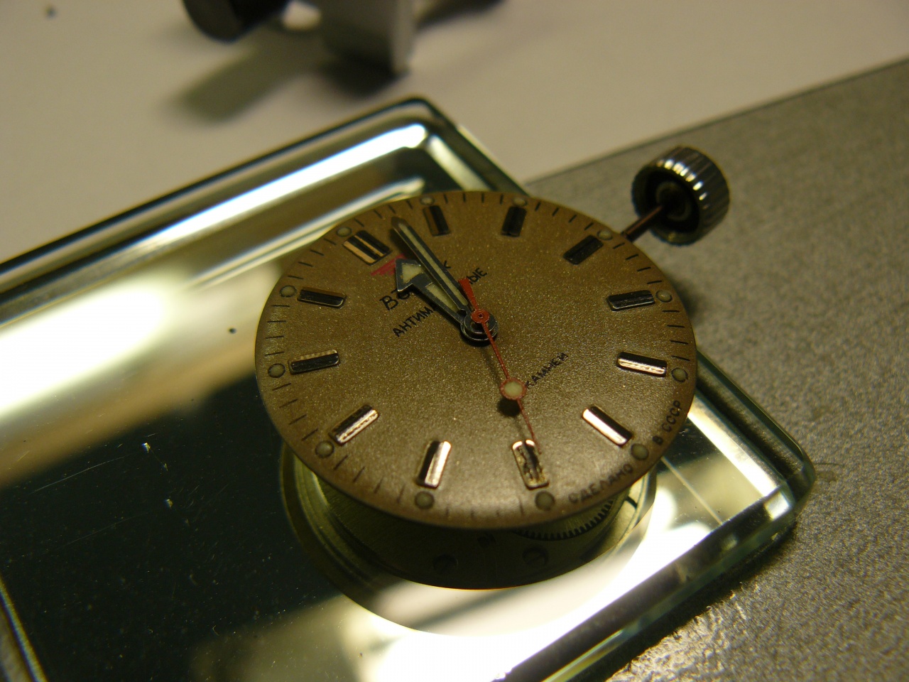

теперь приступаем к окончательной сборке часов:
ставим циферблат и стрелки:
для установки секундной стрелки нужно положить механизм на чистую гладкую поверхность, создав таким образом упор для секундного триба:
