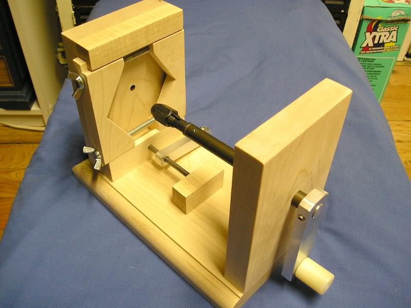

пружину из барабана вы не сможете достать без специального приспособления
http://www.youtube.com/watch?v=6uOsZ_ZIvLc
