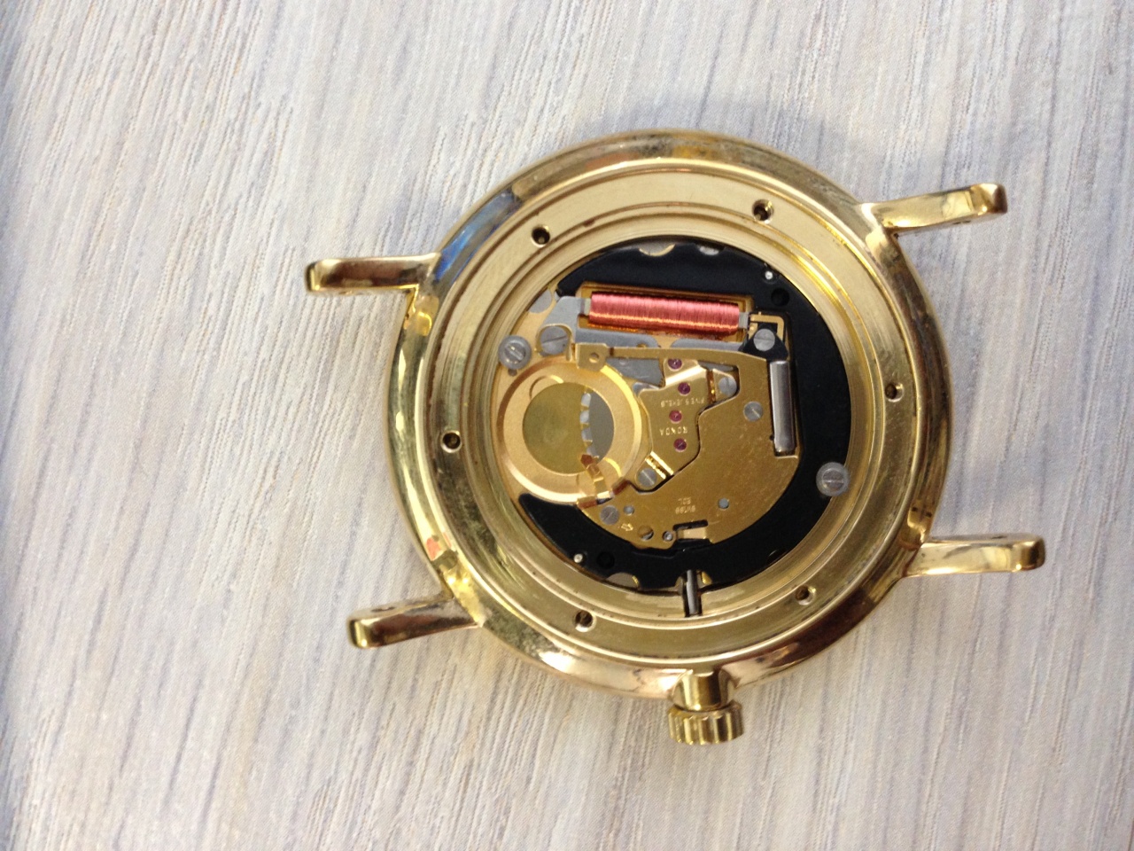

Добрый день!
Такая история. Часам года четыре. Три года назад отвалилась часть от надписи 11 и балталась по циферблату.Не напрягало, но год назад попала через окошко для показа чисел в систему часов(вроде они застопорились). Тогда это было неважно. Сейчас решил разобрать часы, все прошло удачно, циферку приклеил обратно, но они на заработали. Я подумал может быть я как -то не правильно вставил заводную голову? И еще при разборе несколько раз нажимал на углубление справа от нужного. Сильно не пинайте, часы подарок Супруги, а за ремонт попросили изначально много денег. Заранее спасибо всем кто поможет прояснить ситуацию.
