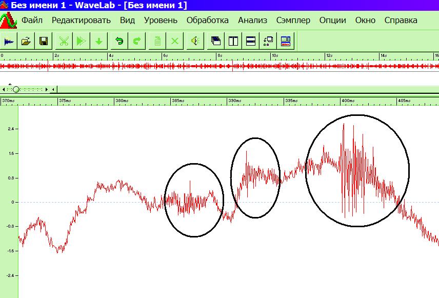

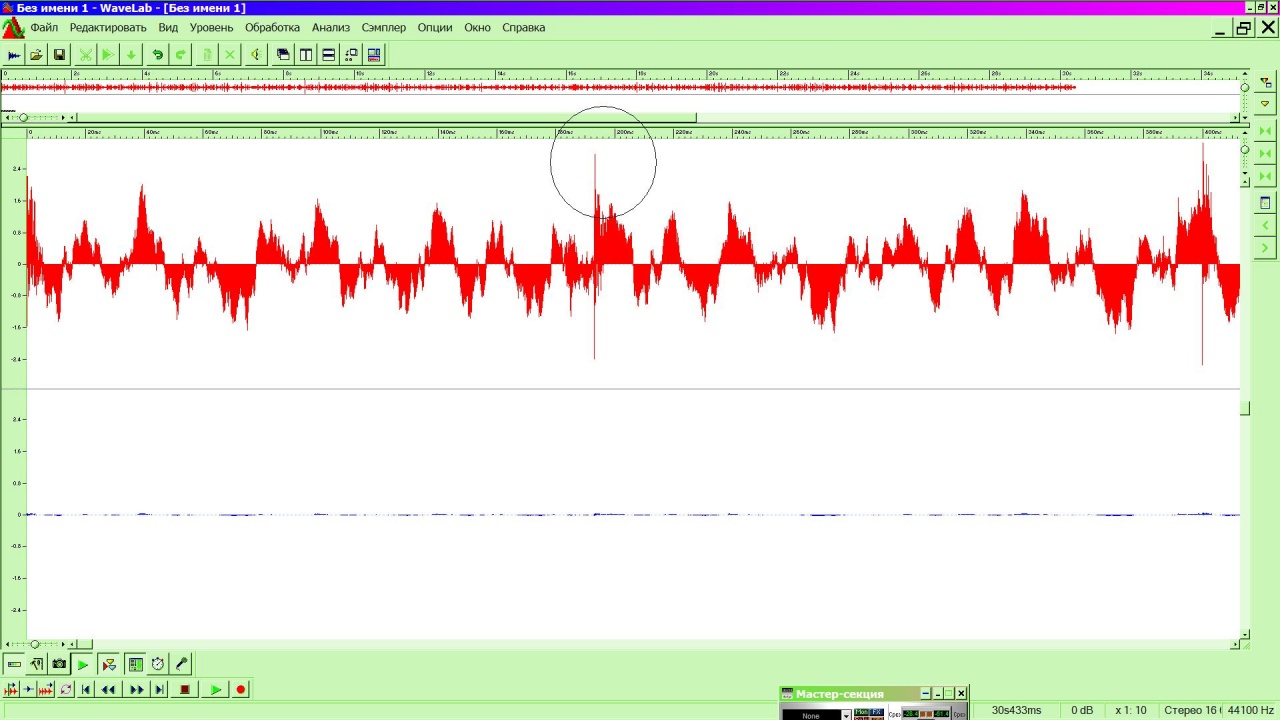

Я вот так проверил выкачку- при помощи обычных компьютерных наушников и программы для обработки аудиосигнала. Микрофон клал прямо на крышку часов, сами часы и наушники нужно класть на диван, иначе на столе много помех, и паралоновую штуку вокруг микрофона тоже пришлось снять- так лучше слышно.
На скринах видно в чем суть- "тик" состоит из трех выраженных частей, нужно взять один из всплесков за опорный, легче всего край самого сильного всплеска, и выставить отсчет с этого края. Затем найти следующие два удара и посмотреть равный ли промежуток.
В теории довольно хороший метод, не нужно особого слуха и приспособлений, не нужно ничего разбирать
