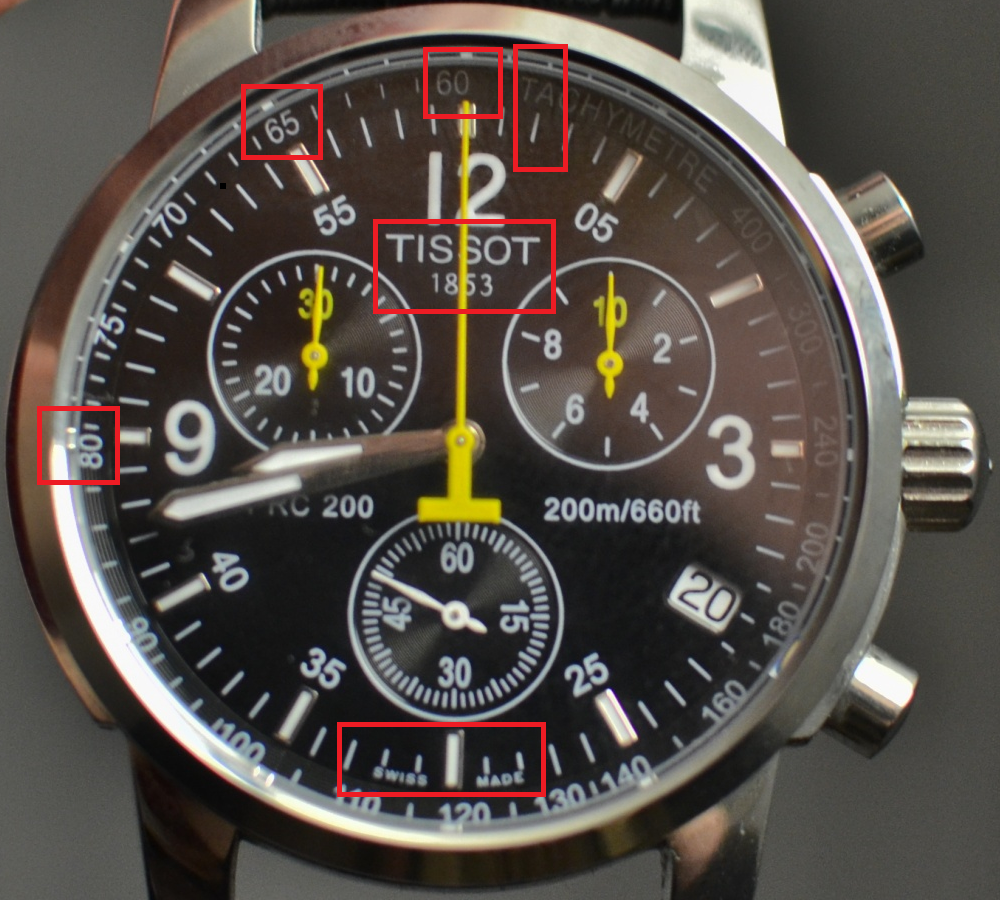

Ничего плохого сказать не хочу, но есть ряд странноватых моментов...
Надпись SWISS MADE внизу циферблата расположена не там, где нужно и не в том масштабе.
Надпись TISSOT (особенно буквы T и S) - выполнена явно не тем шрифтом. А что с 1853 творится? Цифры прыгают?! Единичка - вверх, а тройка как-то пьяно накренилась к пятерке.
Вся разметка тахиметрической шкалы сильно смещена влево относительно своего нормального положения. Например, ножка буквы T (в слове TACHYMETRE) должна точно совпадать с двухминутной риской.
Форма шестерки на правом мелкоцифере (на часах ТС она почти круглая, а на оригинальных часах - вытянутая). Это же касается и некоторых других циферок на счетчиках хрона (нолики, восьмерка).
Особо заметное отметил красным и для сравнения добавил фото оригинала этой же модели в том же ракурсе. А выводы пусть каждый делает самостоятельно...
