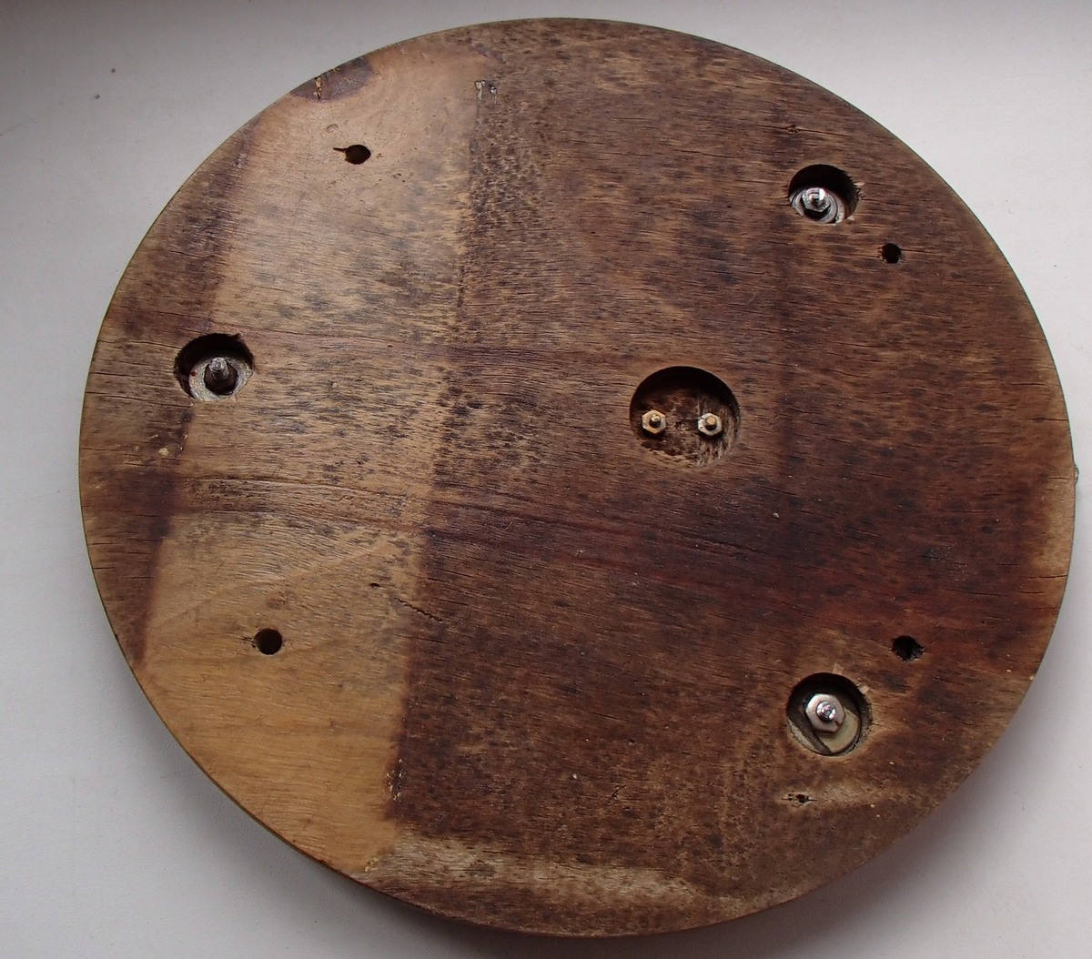

Диск-крепление под часы 5ЧМ.
вспомнил о катере, который стоит на острове Русском, вытащен на берег после лежания в полузатопленном состоянии. Странно, но после года общедостпности в рубке нашлись аж 2 подставки!!
правда, добрые ручки сняли с них сами крепления для часов
к тому же, диски крепились нештатно - сверлились новые дырочки. и один диск утратил прижимную пластину, а на втором она была, но диск висел вверх ногами - скорее всего там крепились последнее время уже не часы 5ЧМ. Как минимум еще одни часы были в радиорубке, но диска уже не было.
Итак, диск снят, немного шкуркой пройден. к сожалению, свежй морской воздух очень повлиял на дерево.. состарил его, чтоли
шкурка + лак.
отсутствующие дельные вещи (крепеж часов) сделан просто- 3 винта М4 с побольше шляпкой, 3 шайбы и 6 гаечек.
Вверху мелкое углубление, явно расчитанное под шайбу. В результате часы отстают от диска на 1-1.5 мм (ровно настолько гайки возвышаются над поверхностью диска).
Лучший результат- через токаря, либо обойтись без гайки сверху- трубочка и шайбочка вместо гайки, чтобы шляпка была на фиксированной высоте.
Результат как положено - часы вешаются, снимаются, фиксируются штатно.
В общем, если кто будет делать подложку, можно воспользоватсья моим рецептом - сделать крепление часов достаточно легко :-)
ПС, второй диск был покрашен, имел еще несколько дырок нештатных, делал вид вообще убитого, НО.. после снятия оказалось, что краска облупляется легко, а под ней желтенький "родной" диск
Думаю, на него переставить всю фурнитуру с пластика... :-)
Кому еще интересно?
фотки - диск сверху. узел крепления часов поближе, фото сзади - светлая полоса - крепилось к полоске между иллюминаторами, выцвело и потемнело за 20 лет (+ выбитые стекла последний год).
