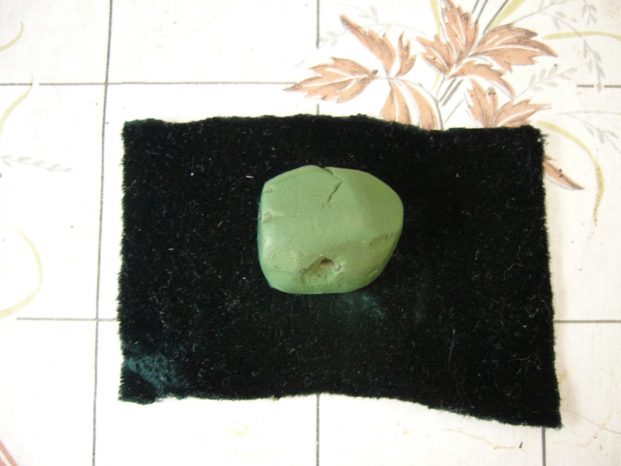

Для этого потребуется обычная паста гои, во всяком случае я использовал именно ее, отыскал дома некий зеленый камешек, который хранился у меня с незапамятных времен и насколько я помню называется именно паста гои, также Вам потребуется очень мягкая тряпочка, я использовал бархатную тряпочку, для чистки экрана смартфона (Шла в комплекте с защитной пленкой)

Где то прочитал,что пасту необходимо немного подогреть,так как она очень твердая и будет плохо наносится на ткань.
Я не подогревал а просто положил ткань на твердый брусок и интенсивными движениями нанес на ткань пасту.

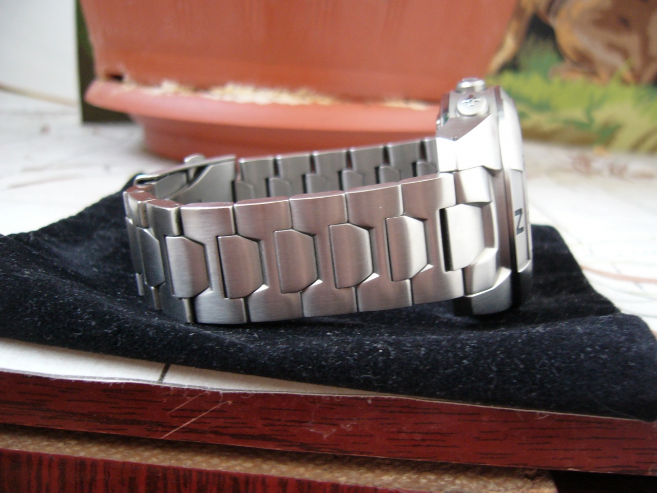

Скажу совершенно точно у меня все получилось и о чудо, часы как новые.
Единственное но в тех местах где часы полировались титан стал блестящий,то есть первую неделю отличался от других не тронутых частей часов.
Но титан в отличии от стали имеет интересное свойство,через некоторое время опять все темнеет и становится однородным
Еще раз повторюсь через 7-8 дней все было одинаково,все имело матовый слегка зеленоватый оттенок.

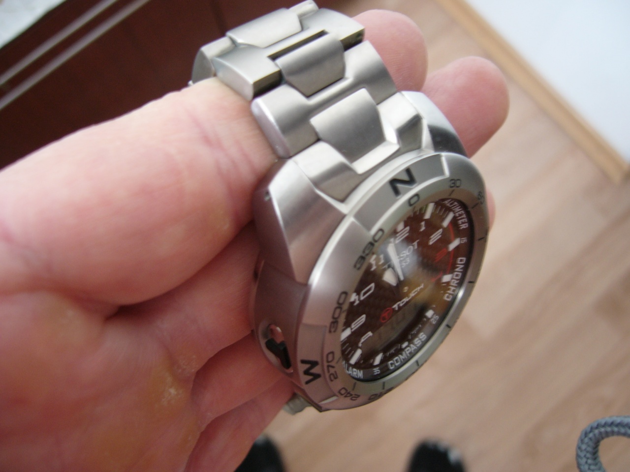

Жаль что не сделал фото часиков до полировки, но я вспомнил что,перед тем как полировать часы, я ходил в сервисный центр, чтобы узнать не проводят ли они у себя процедуру полировки, а заодно убрал одно звено с браслета, так как все же браслет был немного велик, ну или быть может такое ощущение создавалось из за очень холодной погоды, видно рука от холода становилась меньше и часы начинали болтаться
Сейчас вот внимательно осмотрел снятое звено и да на нем действительно остались царапины, именно те что были до полировки на моих часах, звено то было снято и не полировалось
Ну и конечно же фото подручного инструментария, звена с царапинами и самих часиков, спустя три недели после удаления царапин
