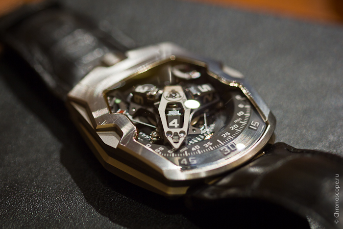

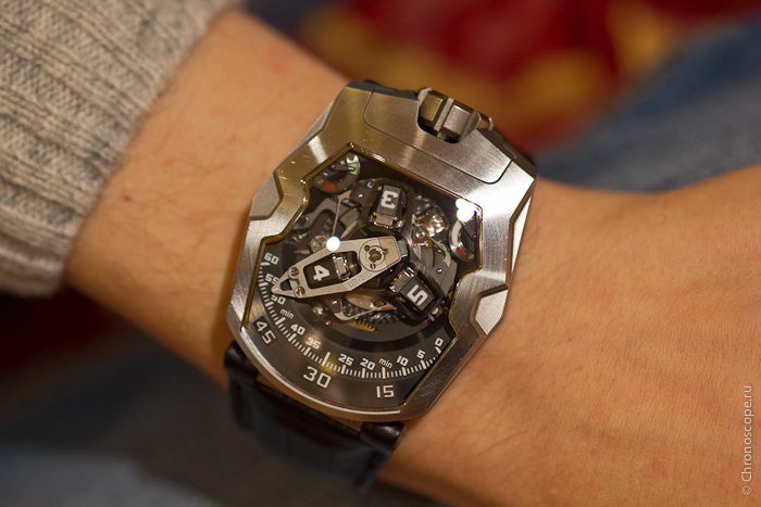

А возвратный механизм работает быстро и отчетливо, как только стрелка доходит до конца минутной шкалы, он мягко отбрасывает ее в самое начало. Попробуйте установить время, подвигайте стрелку, обязательно нужно попробовать. Такое точное и красивое передвижение обеспечивает пружина, которая была разработана и создана специально для UR-210. Сама стрелка на самом деле не просто стрелка, а алюминиевая клетка, которой окружен часовой индекс. Дистанция между ней и выпуклым сапфировым стеклом составляет всего 0,1 мм. Они почти соприкасаются!

Еще одна важная новация, как мы уже знаем – это индикатор производительности.
Да, его красно-зеленая шкала расположена на циферблате слева. Этот индикатор обнаруживает связь между уровнем завода часов и вашим жизненным ритмом. Если стрелка указывает на зеленое поле – это значит, что вы много двигались последние 2 часа. Когда вы в покое, например, спите, стрелка переходит на красное поле и сигнализирует о том, что надо немного потрудиться, чтобы пополнить запасы энергии механизма. Не менее важно, что часы теперь могут подстроиться под ваш ритм жизни. Они подскажут как активно вы двигались последние два часа и помогут определиться с тем, какой уровень производительности автоподзавода вам нужно установить.
