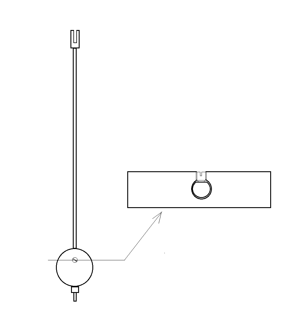

Сообщение от Dima343 Посмотреть сообщение
я подумал, раз нет цели сохранить полную аутентичность маятника, то зачем повторять сложную сочлененную конструкцию?
я бы сделал, как на французских каминниках: линза - латунный цилиндр, сквозь нее проходить круглый стержень маятника, на конце - резьба (нарезать плашкой), длину стержня сразу взять с запасом, и путем наблюдения за ходом, постепенно отрезать лишнее
но водило маятника опять нужно переделать под вилочку
Вложение 354532
а это идея! Спасибо Дима343!
у меня ночью такая мысль, имеем поводок анкера. а если сверху анкера, в противес поводку сделать грузик?
что мы тогда будем иметь?
