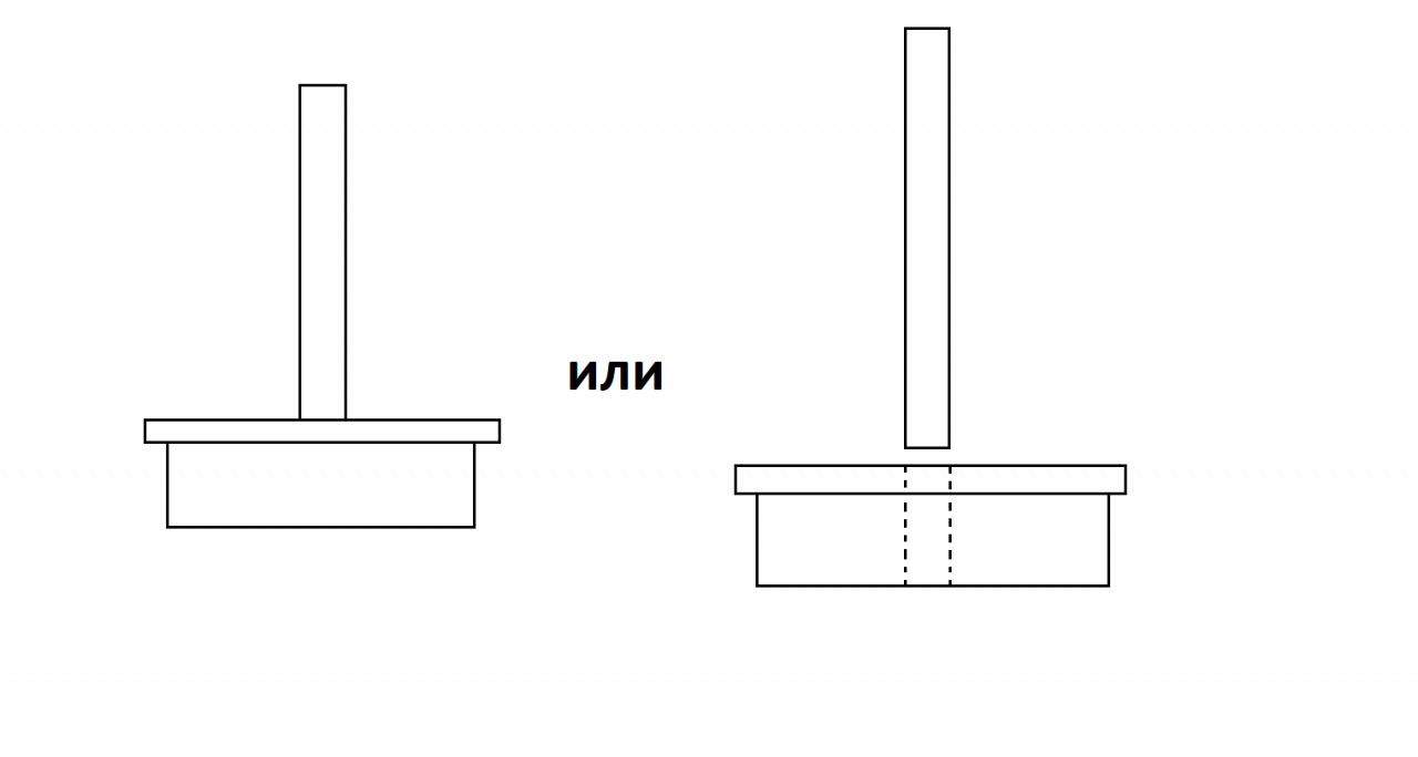

эта проблема распространенная на Улиссах Дуал-Тайм, от удара ось дисков даты ломается
вам нужно выпрессовать из платины стальное основание оси, и выточить новую деталь
или можно выточить втулку из более мягкого металла, по диаметру равную основанию оси, с отверстием в центре, равным диаметру будущей оси
