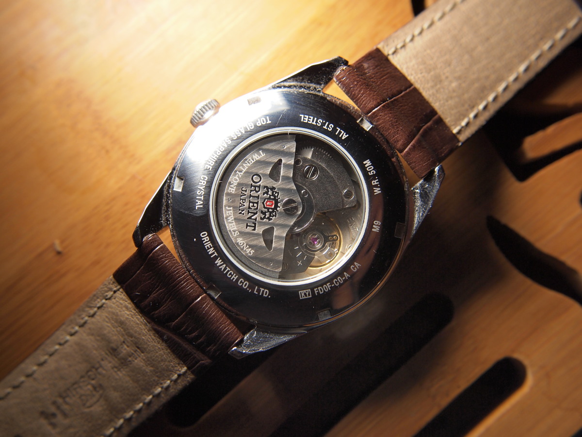

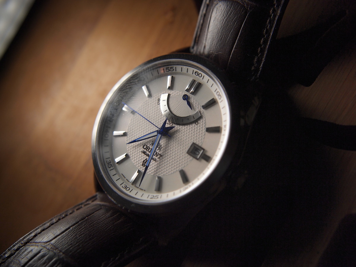

Имеются механические часы Orient FFD0F001W, см. фото. С какого-то момента начали спешить на 2-3 минуты в день. После изучения данного явление, пришел к выводу, что спешат они только тогда, когда часы носятся на руке, и в результате за 10-11 часов носки убегают на 2-3 минуты вперед, но уверен, что могут и больше в зависимости от активности за день.
Еще немного поэкспериментировав и засекая время убедил себя, что спешат они, когда индикатор запаса хода показывает на максимум. Если часы лежат неподвижно, то спешки нет и ведут себя нормально, в зависимости от настроек.
Местные мастера ничего сказать не могут, а только играются с регулировками градусника или что там есть у часов еще. Засекали точность в разных положениях часов -все в пределах нормы. Смотрели волосок, даже что-то подправили - результата "нУль", спешат себе дальше. В настоящее время наблюдаюсь у часовщика, сказал после регулировки, чтоб посмотрел как будут идти, а потом выставит их в минус и часы будут то спешить, то отставать и в результате в сутки будет не такой ужасный итог. Но мне эта идея что-то не нравится .
В чем может быть проблема? Кто сталкивался с подобным поведение, в какую сторону копать? Может кто знает
