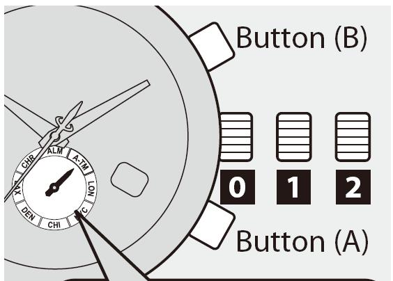

Кнопки и положения заводной головки (ЗГ)

Итак, если Вы не только находитесь в районе синхронизации часового пояса (LON, LAX, DEN, CHI, NYC), но и живёте по времени часового пояса, то выставляете соответствующий режим на режимной шкале. Вытягиваете ЗГ в положение 1, и переводите стрелку режимов в нужный часовой пояс, прокручивая ЗГ. ЗГ вернуть в исходное положение 0. На ночь снимаете часы, кладёте их на подоконник (желательно с западной стороны) и утром часы должны синхронизироваться.
При синхронизации учитывается летнее\зимнее время автоматически. Поэтому если Вы живёте в стране, где нет перехода на летнее\зимнее время, то данную функцию необходимо отключить. В том же режиме синхронизации (LON, LAX, DEN, CHI, NYC), ЗГ выдвигаем в положение 2. Секундная стрелка показывает включен ли режим автоматического перехода на летнее\зимнее время (ON или OFF). Для отключения необходимо нажать на верхнюю кнопку (В) и подождать, когда стрелки остановятся. Убедитесь, что секундная стрелка стоит на OFF. Переход на летнее\зимнее время отключён.

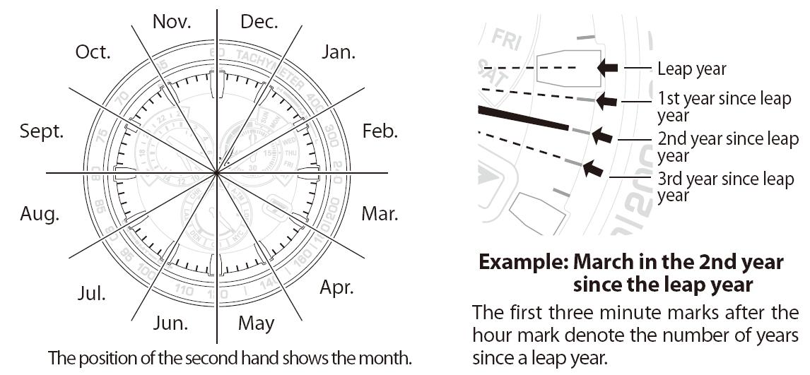

Во всех этих режимах (LON, LAX, DEN, CHI, NYC) можно настроить время и календарь. ЗГ выдвигаем в положение 2. Нажимаем нижнюю кнопку (А), секундная стрелка становиться в положение 12 часов. Теперь можно прокручивая ЗГ настроить необходимое время (часы и минуты). После этого, если снова нажать нижнюю кнопку (А) функциональная стрелка сделает некоторые движения. Теперь, прокручивая ЗГ можно выставить необходимое число. Выставили? Двигаемся дальше. Снова нажимаем нижнюю кнопку (А) и секундная стрелка после некоторых движений остановиться в том или ином положении. Указывая на месяц, выставленный в часах. Как определить что за месяц, какого года указан на часах – смотрим картинку и . Выставили? Теперь снова нажимаем нижнюю кнопку (А) и выставляем необходимый день недели.
Задвигаем ЗГ в положение 0.
Если Вы находитесь вне зоны синхронизации или не желаете синхронизировать часы ежедневно, выбираете режим А-ТМ. Выдвигаем ЗГ в положение 1, прокручиваем ЗГ, пока функциональная стрелка будет указывать на А-ТМ. Теперь выдвигаем ЗГ в положение 2, секундная стрелка показывает включена ON функция перехода на летнее\зимнее время или выключена OFF. Чтобы включить\выключить переход – нажимаем верхнюю кнопку (В). Прокручивая ЗГ выставляем время своего часового пояса. Чтобы перевести часы на один час – необходимо один раз прокрутить ЗГ в нужном Вам направлении. Нажатие на нижнюю кнопку (А) переводит минутную стрелку на 15 минут вперёд. Выставили необходимое Вам время, сверили с 24-х часовой шкалой. Нет ли разницы во времени 12 часов? А то в обед будет смена даты происходить. ЗГ вернули в исходное положение 0.

Коррекция 0-й позиции. Выдвигаем ЗГ в положение 1. Прокручивая ЗГ, переключаем часы в режим хронографа (CHR). Выдвигаем ЗГ в положение 2, ждём, когда все стрелки и дата остановятся. Секундная, минутная и часовая, и 24-х часовая стрелка должны показывать в 0 (на 12 часов). Дата должна остановиться на половину между 1 и 31 числом. Многофункциональная стрелка должна показывать на 30 минут циферблата хронографа (в районе 2-ух часов). В данном режиме, прокручивая ЗГ, выставляете разницу своего часового пояса от времени по Гринвичу (00:00). Задвигаете ЗГ в положение 1, выставляете режим синхронизации (LON), и возвращаете ЗГ в исходное положение 0. Тут возможно день недели будет отображаться не совсем верно, но это до момента синхронизации.

Для того чтобы использовать хронограф – выдвигаем ЗГ в положение 1. Прокручивая ЗГ, переключаем часы в режим хронографа (CHR), задвигаем ЗГ в положение 0. Верхняя кнопка (В) запускает отсчёт времени. Повторное нажатие на кнопку (В) остановит секундную стрелку. Для того чтобы продолжить работу хронографа необходимо снова нажать кнопку (В). Если необходимо сбросить хронограф в нулевое значение, то после остановки секундной стрелки, нужно нажать нижнюю кнопку (А).

Для того, чтобы использовать будильник выдвигаем ЗГ в положение 1. Прокручивая ЗГ, переключаем часы в режим будильника (ALM) и затем выдвигаем ЗГ в положение 2. Ждём, когда стрелки остановятся. Прокручиванием ЗГ выставляем время будильника. Лёгким прокручиванием ЗГ можно переставлять время будильника поминутно, можно быстро прокрутить ЗГ, тогда часовая и минутная стрелка будут крутиться до тех пор, пока Вы не прокрутите ЗГ в обратном направлении. При выставлении будильника сверяйте время с 24-часовым циферблатом (в районе 10 часов). Секундная стрелка указывает, включён или выключен будильник. Верхней кнопкой (В) можно соответственно включить или выключить его. Двойной сигнал – будильник включён. Одинарный сигнал – выключен.
