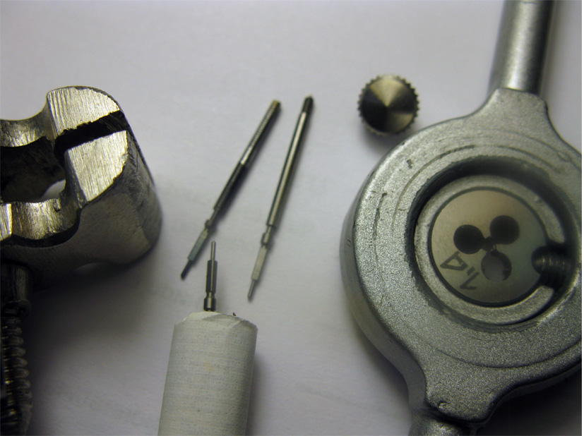

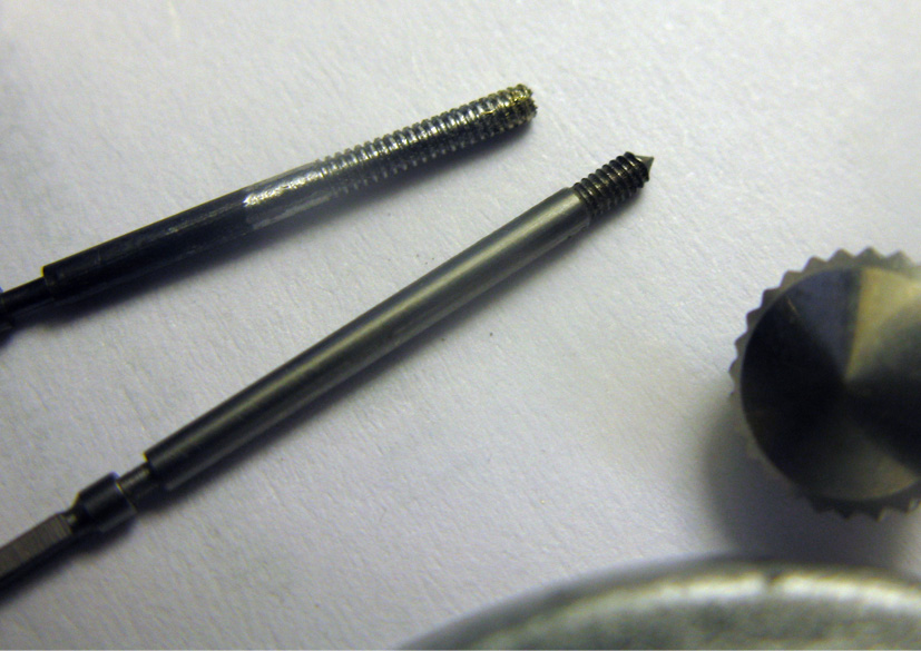

Если будете опять Молнию использовать, то я посоветую на валу нарезать самому резьбу, чем переделывать вал от 6497. Это очень просто.
1. Надо отпустить вал, для этого вставляете его в сигарету (до конца не надо) и выкуриваете её. Если сами не курите, придется потерпеть.
2. Стачиваете вал до 1.2 мм и нарезаете резьбу российской плашкой на 1.4 мм.
(у российских плашек проблема с размерами, поэтому надо брать больше , т.е. на 1.4 мм если нужна резьба 1.2 мм) Резьба немного великовата, но головка накручивается и даже фиксатор не понадобится.
Резьбу нарезайте держа вал вертикально и смазывайте обильно любым маслом, хоть подсолнечным.
Не пытайтесь нарезать много резьбы - с каждым миллиметром возрастает вероятность сломать вал.
Буквально за 10 минут нарезал резьбу на валу от Молнии, сделал пару фоток.
