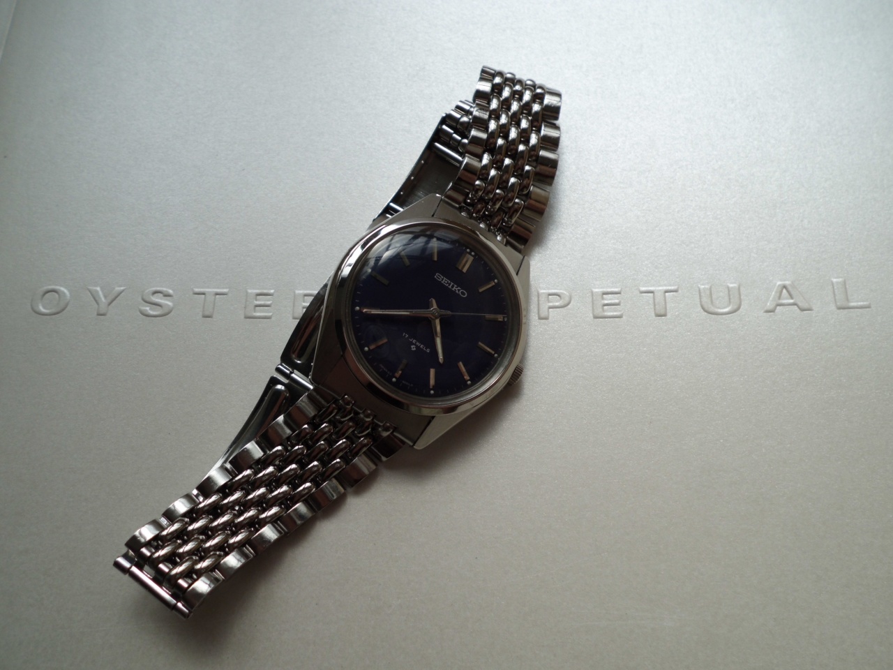

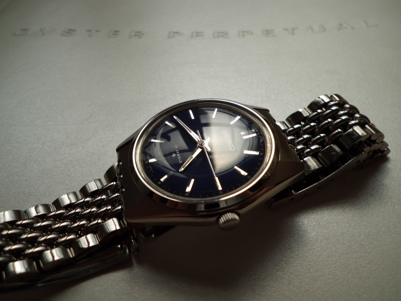

Вот одни из моих винтажных Сейко, я думаю 70-х годов
Часы привлекли меня лаконичностью и простотой дизайна, отсутствием даты и чисто ручным заводом (и как следствие - малой толщиной и легкостью), в общем ничего лишнего - только 3 стрелки.
Родного стекла не было, стояло пластиковое купольное от советских часов, вид ужасный, водозащиты - ноль.

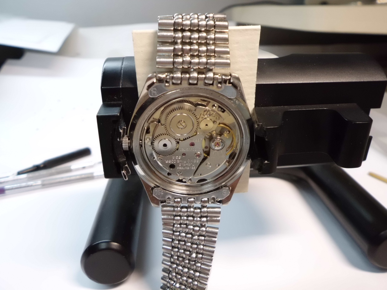

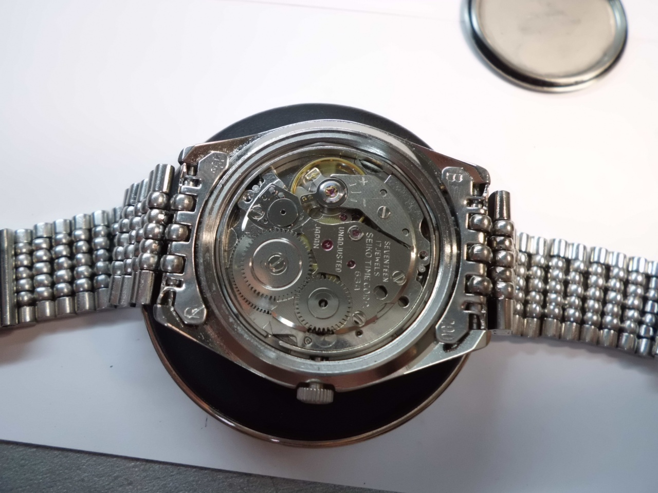

Механизм был перебран, корпус отполирован и сатинирован где нужно, осталось стекло...
За основу было взято стекло от Востока Амфибии, оно идеально с натягом садилось в проточку в корпусе, но сильно возвышалось. Закрепив стекло на валу двигателя точила, я начал снимать лишнюю толщину и придавать стеклу нужный профиль, сначала грубо снимал лезвием, как резцом, потом шлифовал наждачкой, а затем тряпочкой с полировочной пастой полировал. Стекло было вставлено в паз и дополнительно проклеено по периметру, сальник в ЗГ и уплотнительное кольцо крышки поставлены новые.
Механизм сделан довольно основательно, в мосту стоит втулка под вал барабана , износа нигде нет, прочные заводные колеса рассчитаны на ежедневный завод.
