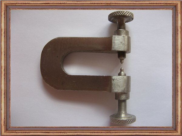

РолексТут нужно осторожно. Вы уверены, что на платине не осталось ни одной стальной детали? В том числе и винты, фиксирующие циферблат и пружинки-амортизаторы противоударных устройств.
Я вытравливал при комнатной температуре, где-то сутки, может меньше, от стальной детали идет шлейф очень мелких пузырьков вверх, это признак, что реакция идет. Посте вытравливания нужно промыть платину в ультразвуковой мойке с моющим раствором для механизмов а далее в бензине.
А винт точно прикипел? Есть фото? Может керосин туда капнуть, а потом в ультразвук положить, все таки часы серьезные, не хочется рисковать.
Если сломанный винт выходит с другой стороны платины, то поможет приспособление(правда, у кого оно есть?)
