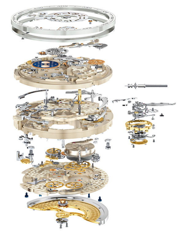

Одной из целей, поставленных при разработке конструкции механизма Lange 1 Tourbillon Perpetual Calendar, была гарантия того, что ничто не будет препятствовать удобному прочтению всех указателей циферблата. За решимость сделать это пришлось заплатить высокую цену: на циферблате отсутствует окошко турбийона. Однако видом этой технически безукоризненной сложной конструкции можно любоваться через сапфировое окно задней крышки корпуса.
Филигранная каретка турбийона, делающая оборот вокруг своей оси за минуту, позволяет устранить негативное влияние гравитации на узел баланса. В турбийоне применяется мануфактурная спираль Lange, гарантирующая чрезвычайно высокую точность хода механизма. При конструировании механизма параметры баланса и спирали были подобраны так, чтобы получить оптимальные характеристики его работы на частоте 21600 пк/ч.
Запатентованное устройство остановки секундной стрелки при коррекции времени позволяет в любой момент при вытаскивании заводной головки мгновенно остановить баланс, установленный внутри каретки турбийона. Благодаря этому время на часах может быть установлено с точностью до секунды. Высокую степень эффективности системы автоматического завода нового автоматического Калибра L082.1 обеспечивает массивный ротор центрального крепления, срединная часть которого, украшенная рельефным изображением эмблемы A. Lange & Söhne, изготовлена из 21-каратного золота.
