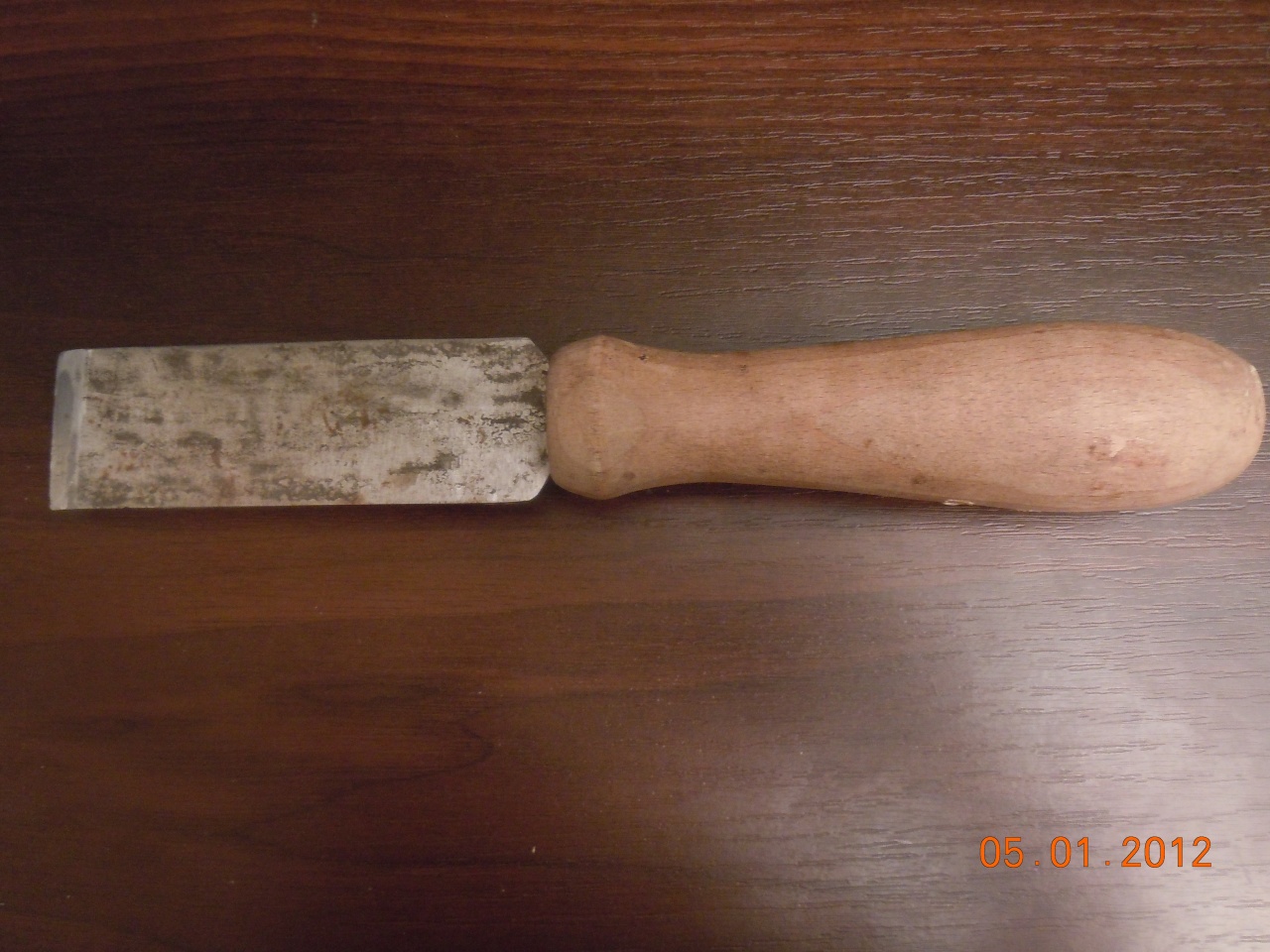

Доброго времени суток уважаемые, форумчане. По этой теме высказали уже много мнений и методов реставрации корпусов, но не один из них не является панацеей. Все методы и предложения при правильном применении применимы в определенных случаях. А по большому счету каждый реставрационный экспонат надо рассматривать индивидуально и к каждому применять индивидуальный способ лечения. Как можно применять нож или циклю на вздутом шпоне? думаю никак это только усложнит и удлинит по времени процесс реставрации. При этом бывают просто трудно доступные места (резьба, точенки, мелкие накладки) туда вообще зачастую залезть не реально. Думаю стоит каждый случай рассматривать отдельно.
А когда касается снятия старых лако-красочных материалов в трудно доступных местах , я применяю В-52 (уничтожитель лкм). 15-20 мин жду и можно снимать старье где циклей, где просто жесткой кистью, можно даже жесткой одежной щеткой. Если не желательное покрытие не удалилось снять за раз, можно повторить. И если применяете кисть или щетку не забывайте ее смачивать растворителем (646,647,аценон).
В место цикли я использую широкую стамеску из мех пилы, она же лучше всего подходит и для снятия любых накладных элементов. Для резки других элементов использую классический и основной инструмент всех краснодеревщиков " БОГОРОДСКИЙ НОЖ" его легко сделать самим из опасной бритвы. Кроме этих еще куча инструментов в зависимости от ситуации.
