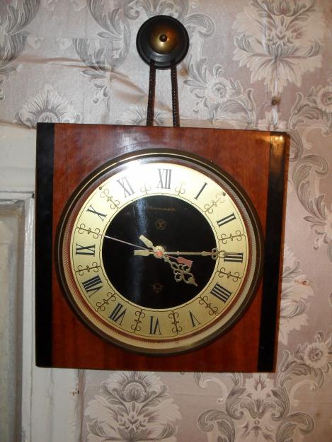

Часы настенные Янтарь 1982 года - быстро садится батарейка.
Месяц-два и все.
Разобрал, померял ток - оказался в несколько раз больший, чем у всех остальных электронно- механических часов которые у меня есть. (Получилось 1.5 мА, когда все остальные часы 0.5мА.)
Схема - кварц, 2 электролита по 10мкф и один конденсатор сухого типа. (Странно, но микросхем и транзисторов нет..)
В чем еще может быть причина высокого потребления тока?
У меня подозрение на электролиты - возможно их меняли и поставили большую емкость чем нужно.
Есть ли где нибудь схема этих часов или подобных?

Покажите фотографию, померкуем. Активные элементы быть должны, без них не бывает. Возможно, чип или бескорпусные транзисторы залитые какой ни будь гадостью, просто маленькая блямба на плате.
artv 18.01.2012 22:10
Добавил в исходное сообщение фотку из инета таких же часов как у меня.

siealex 19.01.2012 01:03
Конденсаторы должны быть 10 и 50! Причем 50 ближе к креплению платы. Иначе действительно будут жрать. А я ставлю 22 и 220, так надежнее, только после установки батареи надо ждать секунд десять, а потом только крутить пуск.
siealex 19.01.2012 01:05
Кстати, ток потребления должен быть порядка 100 мкА - для них это НЕ МНОГО.
artv 19.01.2012 12:42
При внимательном рассмотрении выяснилось, что один конденсатор у меня все таки 100 мкф, а другой 47 мкф.
