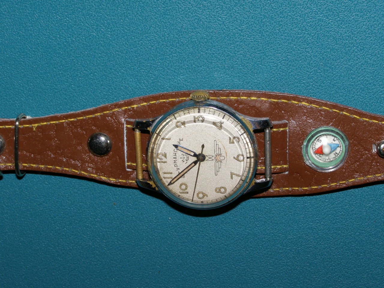

Добрый день!
Помогите, пожалуйста, советом. Давно хочу купить "Штурманские" часы 1МЧЗ им. Кирова - та модель, что была на руке у Юрия Гагарина, когда он взмахнул ей и прокричал: "Поехали!"
Нашел один вариант, продавец из Украины - родины современных "часовых" кулибиных, собирающих любые часы из любых материалов. Поэтому, чтобы не напороться на подделку (неродной механизм, современный циферблат и т.д.) прошу помочь знающих людей, все ли в этих часах оригинальное?
Из того, что разузнал сам через форум - секундная стрелка вроде бы не родная. Еще смущают цифры на циферблате - они же должны быть желтыми. А тут - черные. Радиационный фон продавец не замерял.
Кто-то может рассказать, какие недостатки видны в часах по имеющимся фотографиям?
nos 22.10.2011 16:57

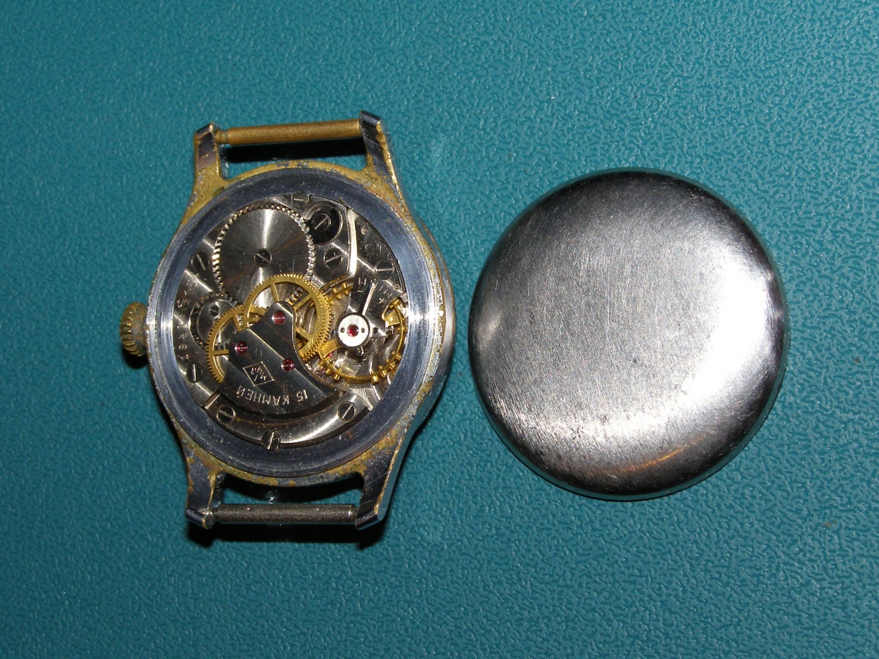

черные цифры от времени, похоже на оригинал. Единственное - механизм не нравится, более поздний кмк. Мне очень экземпляр понравился, такой умеренно винтажный, не совсем убитый, в общем супер, надо брать.

У цыферблат и стрелки точно родные, померяйте фон (около 500мкр.) корпус могли взять от любой победы 50х, такие часы выпускались в корпусах двух типов, с крышкой хлопушкой и на резьбе, второй вариант с противоударным устройством.

Да, про цифры продавец так же говорит - от времени почернели. А вот с механизмом я как раз и боюсь пролететь - слышал, что подобный механизм, только без арретира, устанавливался на ряд других советских часов. Эти вроде бы с функцией "стоп-секунда". А почему механизм вы считаете более поздним? Вроде 1949 год стоит...

Да нет, жителей Украины не ровняю, но знаю, что там идет массовое производство часов "под СССР" с новодельными циферблатами и т.д. Тот же продавец, что предлагает на продажу "Штурманские", торгует еще и подобными новоделами вроде "СМЕРШа" и тому подобных поделок...
Померять фон не могу - продавец далеко, сам он фон не мерял. Вот стрелки все же не все родные - продавец сам в письме признался, что секундная - не родная. Но меня сейчас больше механизм волнует. Стрелки уж бог с ними - можно будет найти потом.

Механизм найти не проблема, Если вас устраивает цена берите.
Стрелка подойдет от "спортивных".

Это же надо такому чуду произойти! На более ранних часах военного выпуска светомасса желтая, а тут "почернела"! Замечательное АЛХИМИЧЕСКОЕ превращение! Сравните, например, с "штурманскими" в разделе продаж бу часов до 1000USD:D
dima100 24.10.2011 11:58
У меня были разные штурманские, в этих часах настораживает застаренный циферблат и на этом фоне чудная красная звезда.

BYUM 24.10.2011 12:19
цвет люминофора зависит от его состава.
На некоторых часах люм остаетса желтым а на болие позних- теже спортивные совреминем полностю чернеет.
Дима вы верно подметили, обычно красная краска выгорает первой.
dmvt1 24.10.2011 13:19
Часы явно сборные, стрелки разные (одна крашеная вторая вороненая), цифер явно обновленный, либо качественный состареный новодел. Механизм, скорей всего, от "Спортивных" или их аналогов. В настоящих штурманских, если не подводит память, должна быть "стоп-секунда", как в оригинальных Командирских на 2234. Головка похожая на родную, но вал заводной длинее чем надо или корпус меньше чем надо, поэтому расстояние от корпуса до головки под 2 мм. В любом случае, если хотят не очень дорого, то можно взять, редких часов вообще скоро не останется, все будут по коллекциям. Даже котлеты делать скоро будет не из чего, оригинальных запчастей уже не сыщешь даже по старым часовщикам. А все косяки можно постепенно убрать.
