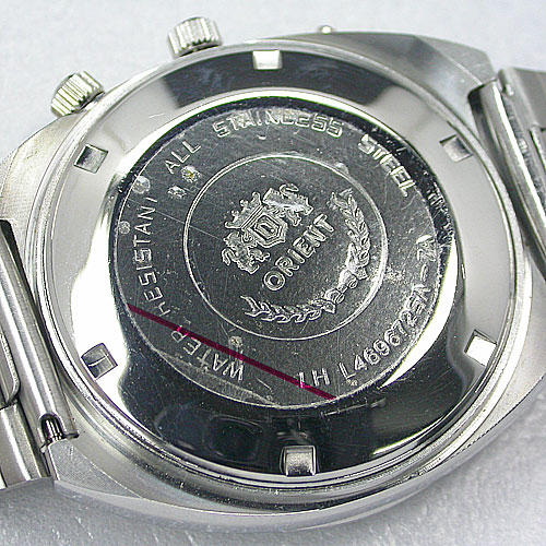

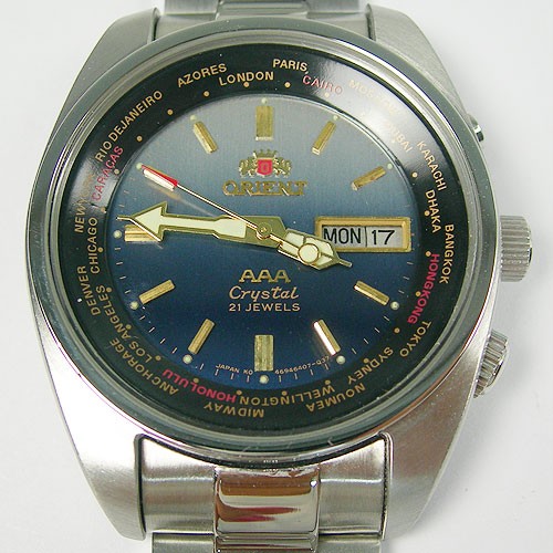

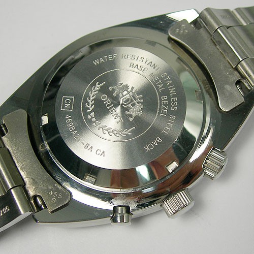

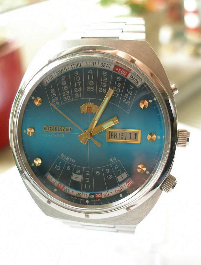

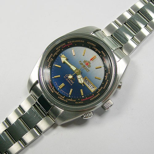

Встречается в продаже довольно много вот таких, как мне кажется, недоориентов:
Вложение 58836
Вложение 58837
Вложение 58839

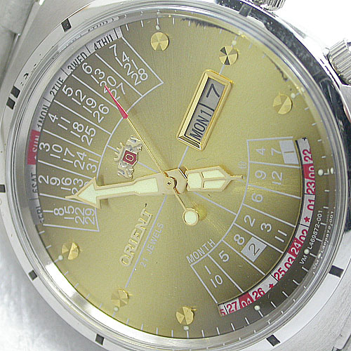

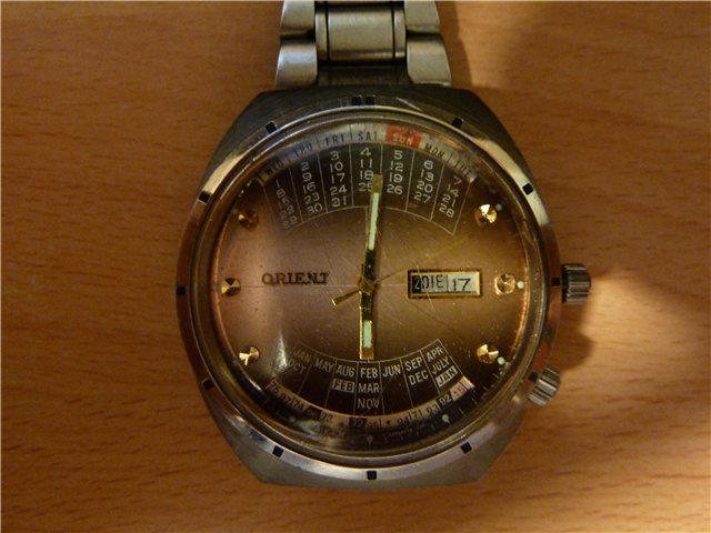

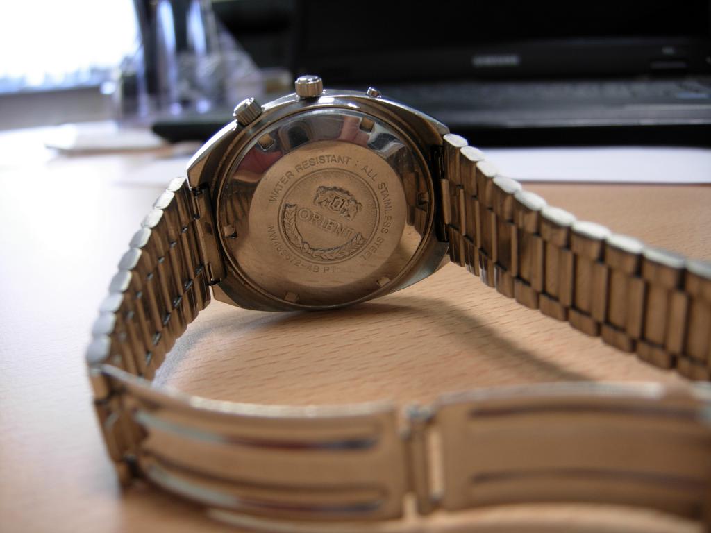

Первый пост: на первых трех фото модель, которой никогда не было у Ориента.
На четвертом фото для сравнения со вторым постом: "колледж", в подлинности которого не возникает сомнений.

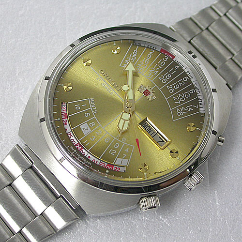

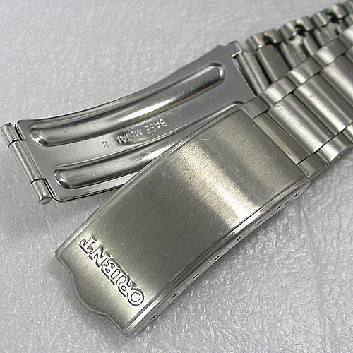

Второй пост: поддельный колледж.

Простите за странный вопрос, а со вторыми-то что не так?

Это тоже оригинальные колледжи.
И после этого мы говорим, что Ориент не подделывают? Видно подделку?
Может быть я ошибаюсь?

Таких стрелок как на втором посте у колледжа никогда не было.

Первый пост. Подделка №1.
Стрелки не оригинальные, они скорее в духе дайверских Сейко, у Ориента таких никогда не было, но на Еbay их масса. Стрелки никак не соотносятся с дизайном часов в целом и с циферблатом.
Циферблат похоже от обычных трех звезд, а должен быть с Надписью SK.
Корпус не стальной, о чем написано на некачественно и не по-ориентовски обработанной задней крышке.
Браслет не оригинальный, напоминает дешевую подделку Ролекс Субмаринер. Коронки браслета (это та часть, которая примыкает непосредственно к корпусу) такой формы Ориентом также никогда не делались, они тоже а-ля Ролекс из подворотни.
Кнопка перевода дня недели сделана некачественно, ее герметичность под сомнением.
Второй пост. Подделка № 2.
Те же стрелки. На колледже они вообще неуместны.
Грубо обработан циферблат. Такие расходящиеся от центра лучи не соответствуют оригиналу (см фото). Надпись Ориент какая-то кривая. Отсутствует надпись Japan внизу циферблата.
Механизм 46943, а должен быть, как я понимаю, 46941 – более ранний.
На застежке браслета почему-то на писано base metal..
Вот, примерно так. Может быть я что-то упустил?
Андрей Ф 28.07.2010 13:51
У меня в 1985 году были Ориент коледж без надписи Japan. Потом часы были проданы, но у человека идут до сих пор. Так,что это надпись вероятно не обязательна, скорее всего уже тогда были линии по сборке где-то кроме Японии.
ivanmay 28.07.2010 13:54
Может быть, но все остальное, как мне кажется, говорит о том, что это подделка.
