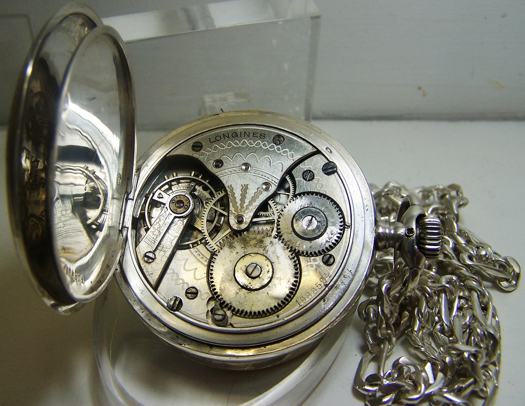

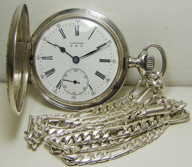

Купил часы Longines. Вот такие
Вложение 169996
Вложение 169997
Ходят вроде хорошо, только как переводить стрелки ума не приложу..) Не хочу экспериментировать, чтобы не сломать чего...
Подскажите пожалуйста..

на уровне 4 часов с края от циферблата есть рычажок. Вот его подвинуть и заводной головкой выставлять время. Потом рычажок обратно на свое место поставить. Часы красивые)

Спасибо, попробовал, только стрелка сдвинулась не на много...головка прокручивается...Что делать?...

Может рычажок не до упора перевели? Попробуйте еще раз, если нет - тогда к мастеру

Перевести стрелки все-таки получилось. Правда головка иногда сильно прокручивалась. Это не смертельно? часы ведь ходить будут?

Незачто! Сам недавно столкнулся с такой проблемой. В руки попали Philip De Bous, похожие на ваши. С "местным" знатоком антикварных часов встречался, он и рассказал все про часы. Советую вам также сходить к проверенному человеку. Возможно потребуется репассаж и расскажет про механизм. Как раз и посмотрит заводную головку.
sh_a 11.10.2011 13:04
Мне кажется, все равно к мастеру надо - ржа на барабане позволяет заподозрить недоброе
