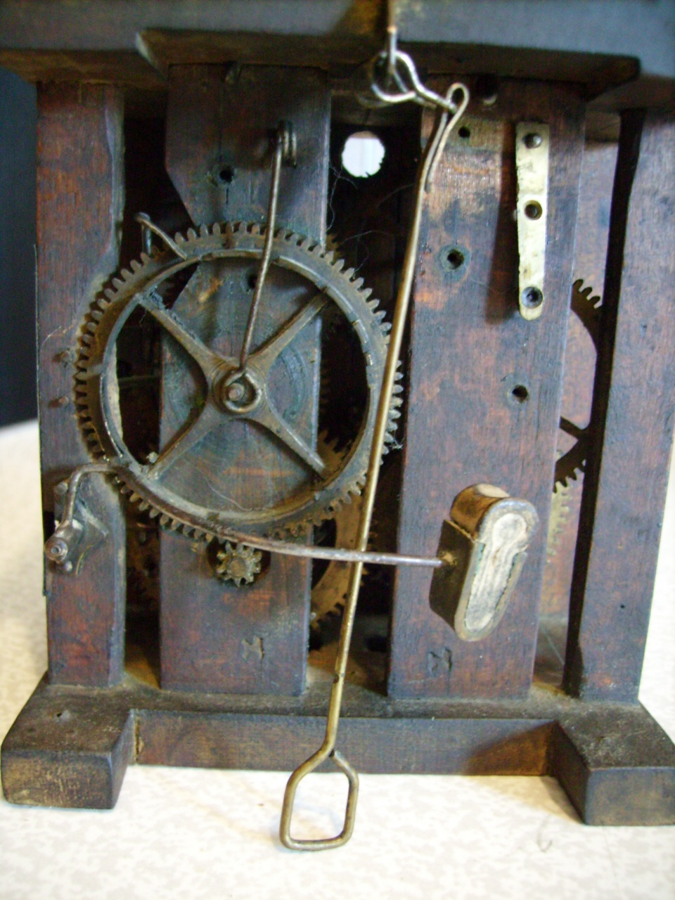

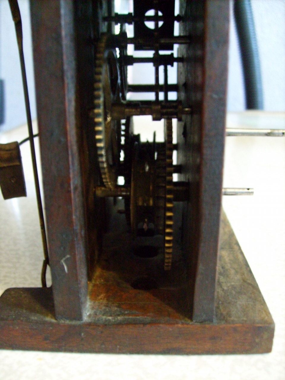

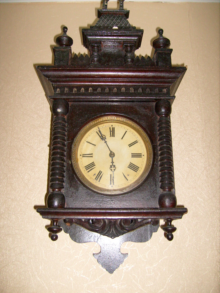

Здравствуйте, обращаюсь за помощью с разборкой этих часов. Часы висели без хода очень долгое время, смазка вся загустела да покрылась огромным слоем пыли. Что смог вычистил, но не достаточно. Нужно вытащить внутренние шестеренки, но не знаю как.
Вложение 169748Вложение 169750
Как я понял часы были с боем, имеется молоточек, но о что он должен ударять?
Вложение 169751
Trops 10.10.2011 15:44
посмотрите, там есть типа гвоздиков, из необходимо вынять. мосты - дощечки также вынимаются из пазов в основании
аалександр 10.10.2011 15:46
не заморачивайтесь,ходить они не станут.оставьте как предмет интерьера.
Trops 10.10.2011 15:50
почему не станут? ;) Ещё как будут, правда заморочится придётся немного
kostya19 10.10.2011 16:23
Все же попытаюсь их починить. Основание намертво приклеилось с мостами.
Не понял про гвоздики, они должны снимать шестеренки?
lng 10.10.2011 18:21
Гвоздики фиксируют деревянные мостики в основании, они по моему находятся в верхней части. Достаните гвоздики, аккуратно потянув на себя достанете мостики а затем и шестеренки.
kostya19 10.10.2011 18:27
Спасибо, все получилось, не увидел их из за налета.
А что насчет молоточка?
lng 10.10.2011 21:05

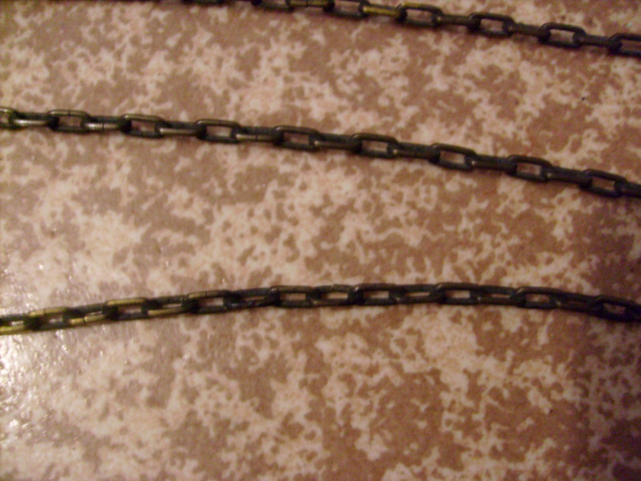

Молоточек на оси фиксируется сквозным штифтом, приглядитесь, с одной стороны он потоньше. На стенке корпуса должен быть гонг, по нему и ударяет молоточек. Эти часы ремонтируются легко, если есть навык ремонта, если его нет то тогда незнаю, что у вас получится. И еще, на этих часах стоят свои цепочки, от кукушки не подойдут, размер звена разный. Если их нет , то с ремонтом можно заканчивать не начав его.

Так, проблем все больше. Оказалось что гонга внутри часов нету, есть стальной брусок, но он совсем не похож на гонг. Если не трудно, не могли вы показать примерное фото.
Цепь насколько я понял родная:

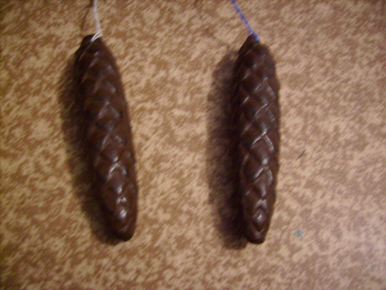

Также проблема с гирями, настоящие гири потеряны (украли к сожалению), есть кукушичьи, подойдут ли они:
Вложение 169844
Trops 11.10.2011 00:20
от кукушки гири не подойдут, скорее всего придётся изготавливать новые.
