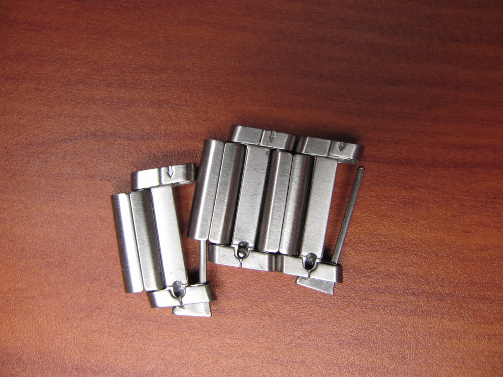

Andrey M 25.09.2011 21:42
Вложений: 1
Например, так:
Вложение 165428
На звене, которое можно снять, отштампована стрелочка (на фото - вверху каждого звена). По направлению этой стрелочки тонким инструментом сдвигается выступ, видный в овальное окно, и ось выходит из верхнего паза (на фото - внизу каждого звена; среднее звено - в собранном виде, в крайних - ось сдвинута вниз и выведена из паза)
Bur_lion 25.09.2011 21:43
Сообщение от Andrey M (Сообщение 943659)
Например, так:
Вложение 165428
Не факт что у него именно такой...
Andrey M 25.09.2011 21:49
Так я и написал "например". ТС не уточнил, а других у меня нет. О подпружиненных штифтах уже писали.
