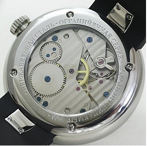

babay78 05.09.2011 20:07
Вложений: 1
Почти
Вложение 159142
