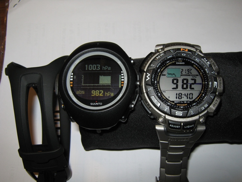

Вложений: 1
Могу сравнить работу альтиметров только у Casio ProTrek PRG-240T и Suunto X10M.
Вложение 161900
Абсолютное значение атмосферного давления оба аппарата измеряют совершенно одинаково с точностью до одного гПаскаля.
Так как значение высоты - это производная , которая расчитывается на основании измерений атмосферного давления, то буду давать информацию и о барометрах.
Далее укажу только различия у данных часов, которые проявляются в дополнительных возможностях обработки и вывода данных об атмосферном давлении.
У Casio:
- есть возможность калибровки датчика атмосферного давления;
- показывает значение разницы соседних измерений давления;
- возможность использования в расчетах значения относительной высоты, которая задается в меню;
У Suunto X10M:
- возможность использовать встроенный GPS для определения высоты;
- возможность задания "базового значения высоты" для расчета значения давления на уровне моря;
- выводится скорость вертикального перемещения;
- просмотр на дисплее абсолютного давления непосредственно в месте измерения и давления на уровне моря;
- большая память измеренныз значений давления за 7 последних дней с возможностью удобного просмотра - на каждый из этих дней суточная гистограмма с указанием мин и макс значений давления;
