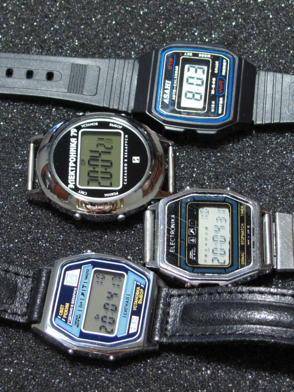

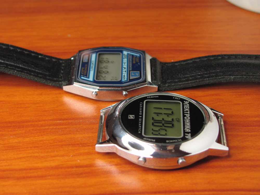

Приобрёл "Электронику 79", спасибо Александру (Alexander12). Перед покупкой хотел узнать о них поподробнее, но на форуме, да и вообще в инете об этих часах два-три упоминания вскользь, так что решил этот пробел заполнить. Сразу хочу извиниться за качество фотографий, ибо они делались "в процессе" и выстраивать композицию и изгонять из кадра всякие пылинки не было ни времени, ни желания. Извините.
Сначала то, чего нет в инструкции:

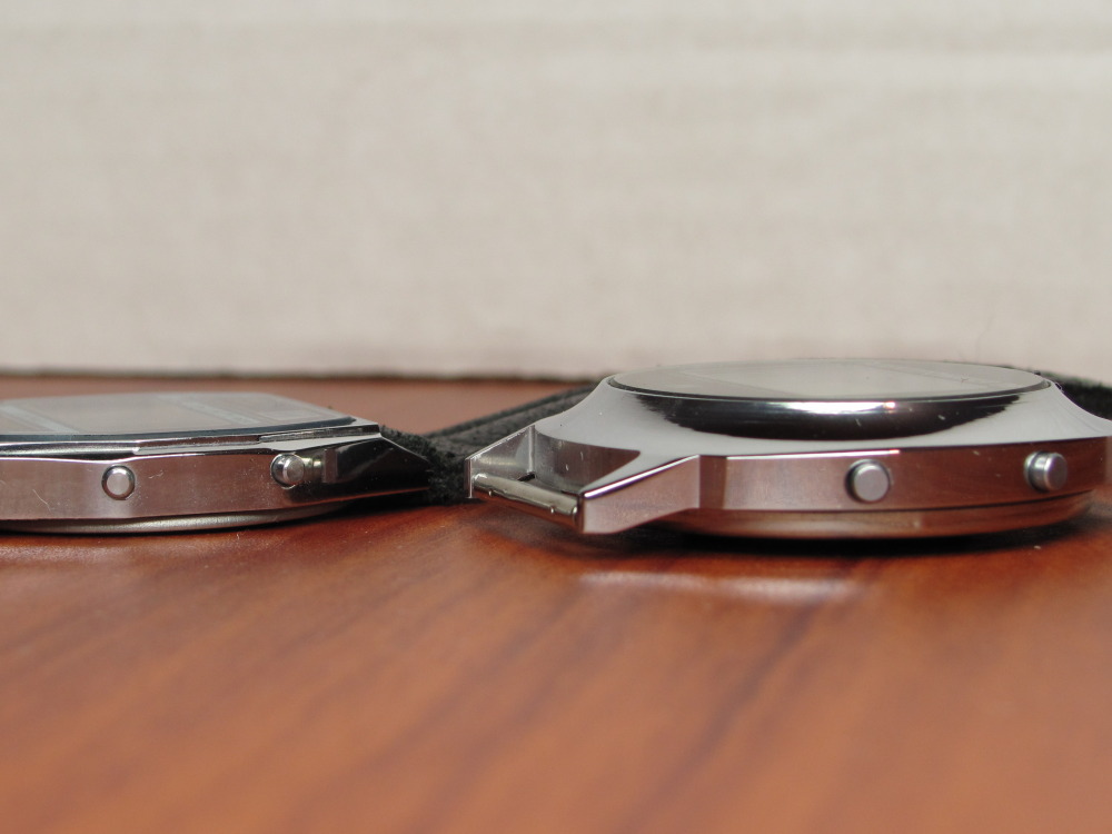

Вес - 46 г (с ремешком)
Высота - 47 мм
Ширина - 38 мм
Толщина - 10 мм
Вложение 152659
Вложение 152660

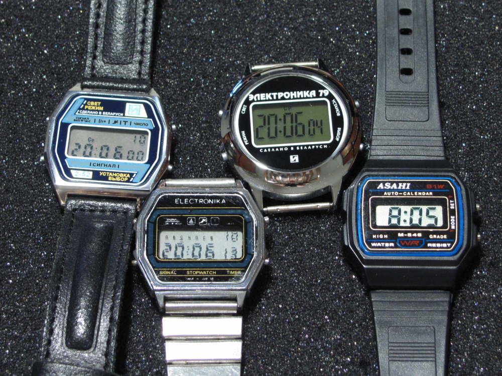

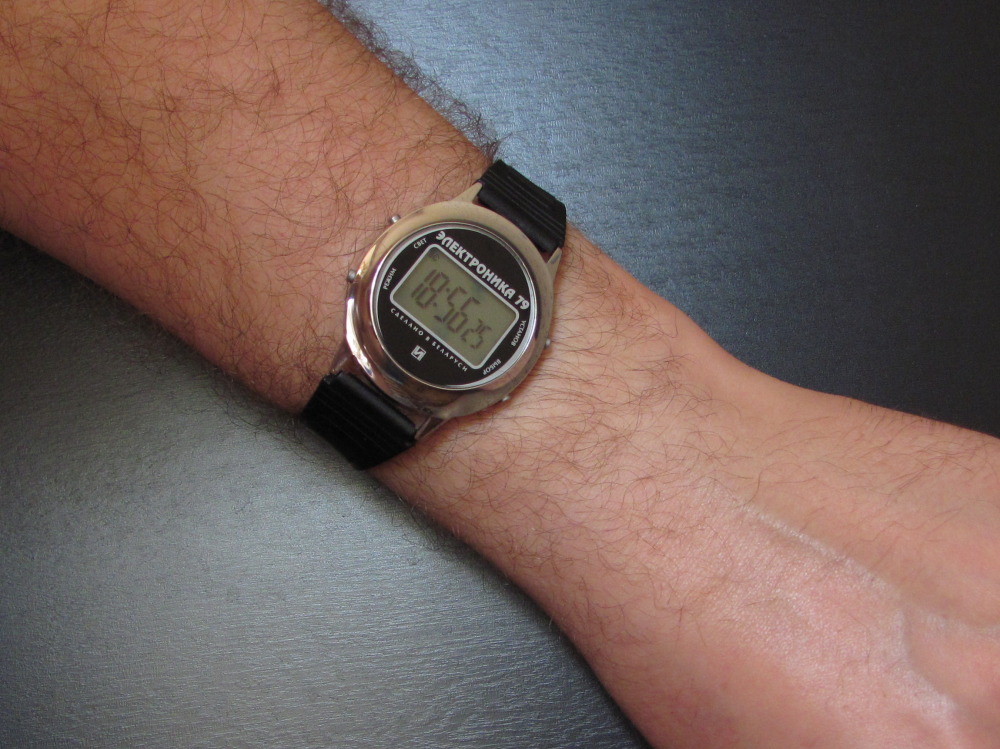

Часы нексколько больше и массивнее, чем поздне-советская и ранне-белорусская "Электроника 5"

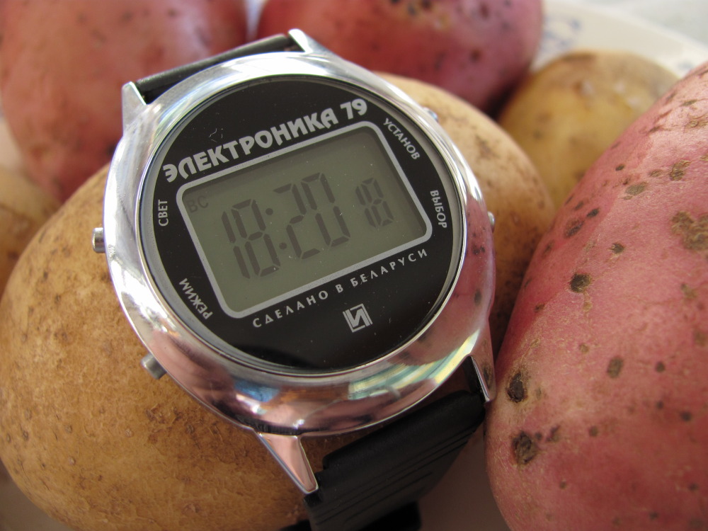

Оформление понравилось - строгое, но не ритуально-похоронное.Чёрная стекломаска с белыми надписями, широкий хромированный ободок, никакой попугаистости. Выглядят даже слегка олдскульно.

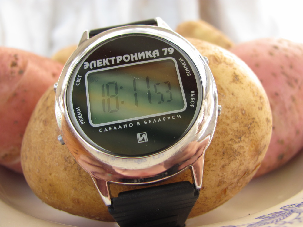

Самый большой недостаток часов - очень тёмнвй дисплей. Нет, правда, очень тёмный. На отдельных фото это не так заметно, а на общем - видно хорошо.
Вложение 152661
Вложение 152662
Крупные цифры улучшают читаемость, но кардинально вопрос не решают. Конечно, при хорошем освещении проблем не возникает. В каком-то журнале, по-моему "Наука и жизнь", как достоинство калькулятора МК-71 (на солнечных батареях) приводилось то, что он работает, если освещённость рабочего места отвечает санитарым нормам. Здесь, видно, та же ситуация. Люминисцентная подсветка тут сильно помогает. Жаль, только использовать её приходится, когда ещё не очень темно. В общем, в плане индикации получилось что-то среднее между индикаторами на ЖК и на светодиодах.

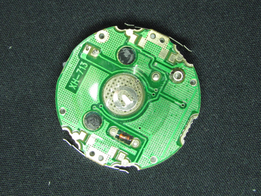

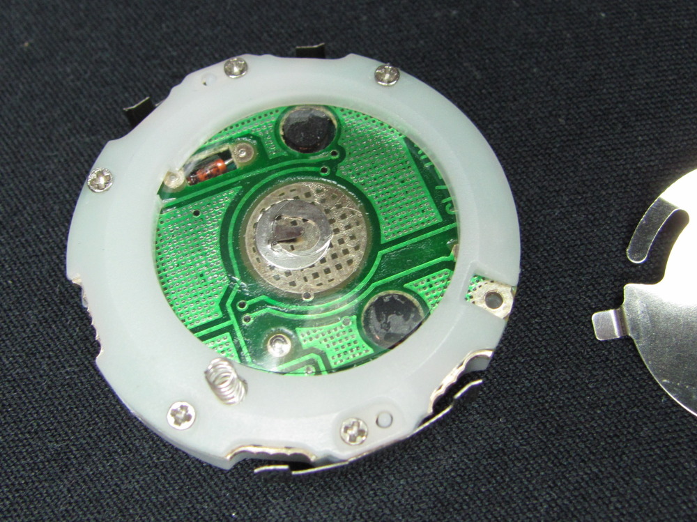

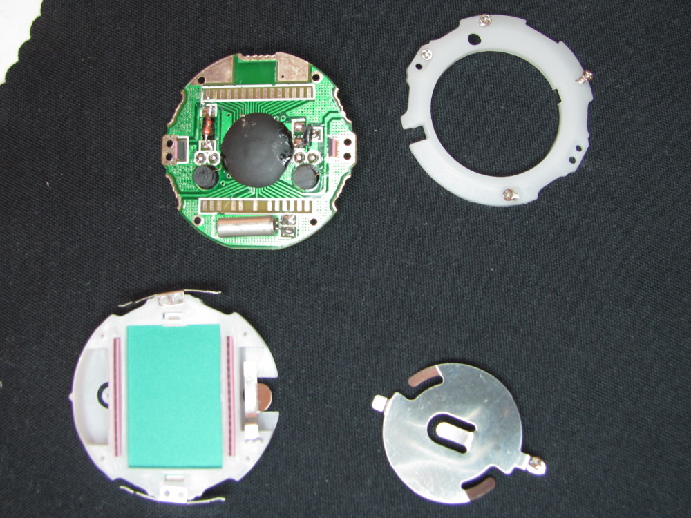

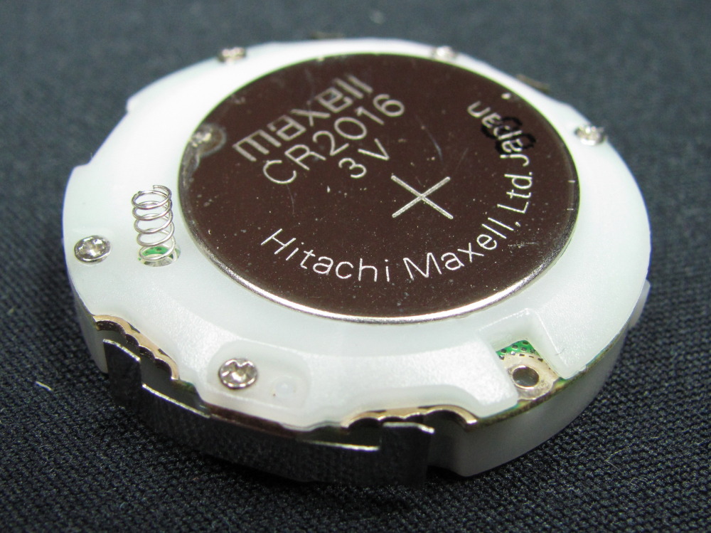

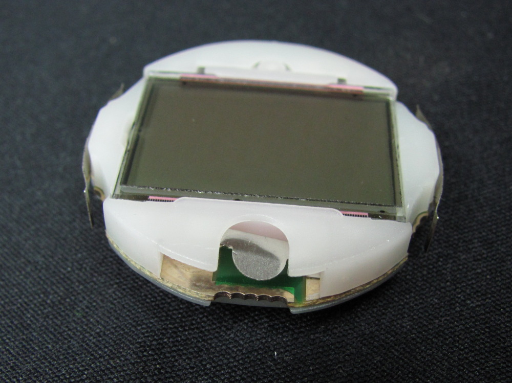

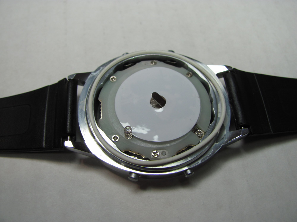

И раз речь пошла о подстроечном конденсаторе, вдумчивый читатель уже понял, что часы я разбирал и благополучно собрал. Наградой такому читателю будут фотографии внутренностей (можно ли их назвать механизмом?) часов.
Вложение 152663
Вложение 152664
Вложение 152665

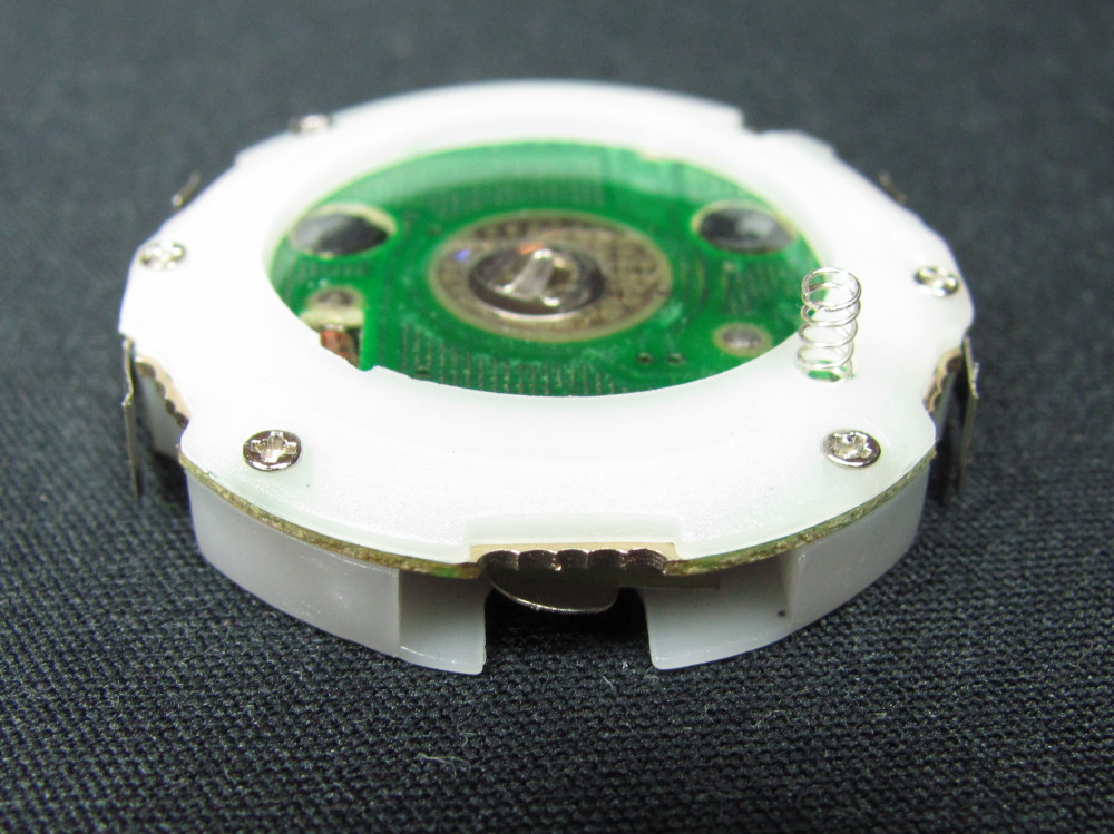

На следующих двух фото видна кнопка (подсветки), которая в данном оформлении не используется. Тем не менее, контактную пружину оставили.
Вложение 152666
Вложение 152667
Вложение 152668
Вложение 152669

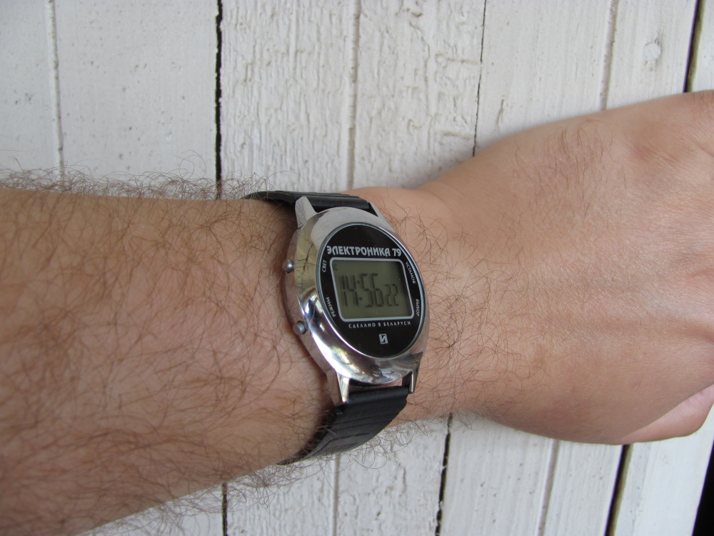

Ну и напоследок фото в интерьере.

Это микросхема от Монтаны. Со всеми вытекающими последствиями. Да и потроха у них очень напоминают xinjia или что-то подобное на той же микросхеме.
Shai Alyt NEMO 15.08.2011 11:36
Да, уж! Конструктив "потрохов" сомнений не оставляет. Это уже даже не "сделано в Китае по беларусскому (советскому?) проекту", это просто "сделано в Китае".
