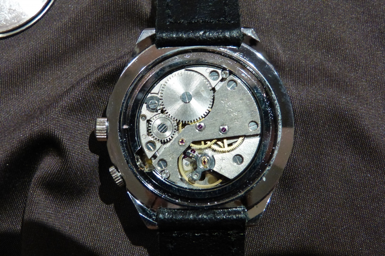

Faustus 04.09.2016 14:26
Вложений: 1
Подскажите, в чём может быть проблема - у ракетовские 2623 стали останавливаться. Ни с того ни с сего. Как всегда раз в две-три недели завёл и положил в коробку. Был в отпуске, даже не заметил, что часы "не пошли". Приехал - завод полный, стоят. Потом пока крутил-вертел заметил, что лёжа на стекле они идут. Причём раньше была проблема с точностью - около -50 сек./сутки, хотел нести на профилактику. А теперь, лёжа на стекле, они идут точно - насколько не замерял, но за 48 часов идут минута в минуту, то есть о минус 50 секундах речи нет. Вскрыл - ни грязи ни пыли нет. Извините за плохое фото:
Вложение 1513971
dmvt1 05.09.2016 09:34
Скорей всего, смазки в них уже нет. Обслужить и все проблемы решаться. Плохой запуск может быть и от сбитой выкачки. -50 для Ракеты много, там по паспорту -20 +40. Кстати, сильный разброс хода в положениях на крышке и на стекле говорит косвенно о большом вертикальном люфте баланса, а это уже следствие износа цапф от работы "насухо". Так что обслуживание желательно сделать в любом случае, скорей всего, часы уже более 5 лет не чистились и не смазывались. Грязи в них и не должно быть, часы достаточно герметичны.
Faustus 05.09.2016 13:25
Сообщение от dmvt1 (Сообщение 3907230)
Спасибо. После того, как часы на стекле походили до полного истечения запаса хода, на втором заводе они уже не останавливаются и в "правильном" положении. То есть точно либо смазка резко загустела (но я часы периодически завожу), либо её таки нет. Я правильно понимаю, что их лучше больше не эксплуатировать и оставить в покое до обслуживания?
Anth 05.09.2016 17:32
Сообщение от Faustus (Сообщение 3907571)
Совершенно точно.
Кстати, многие коллекционеры не смазывают часы, которые не предполагается использовать по назначению- только хранить.
Faustus 06.09.2016 22:46
Сообщение от Anth (Сообщение 3907942)
Совершенно точно.
Эх, жаль, до мастерской времени сейчас нет, а я совсем не против их активно пользовать и дальше. Тем более сейчас они продолжают изображать, что всё нормально - с последнего завода до сих пор не остановились в нормальном положении...
