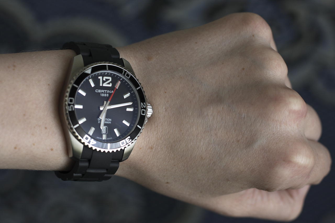

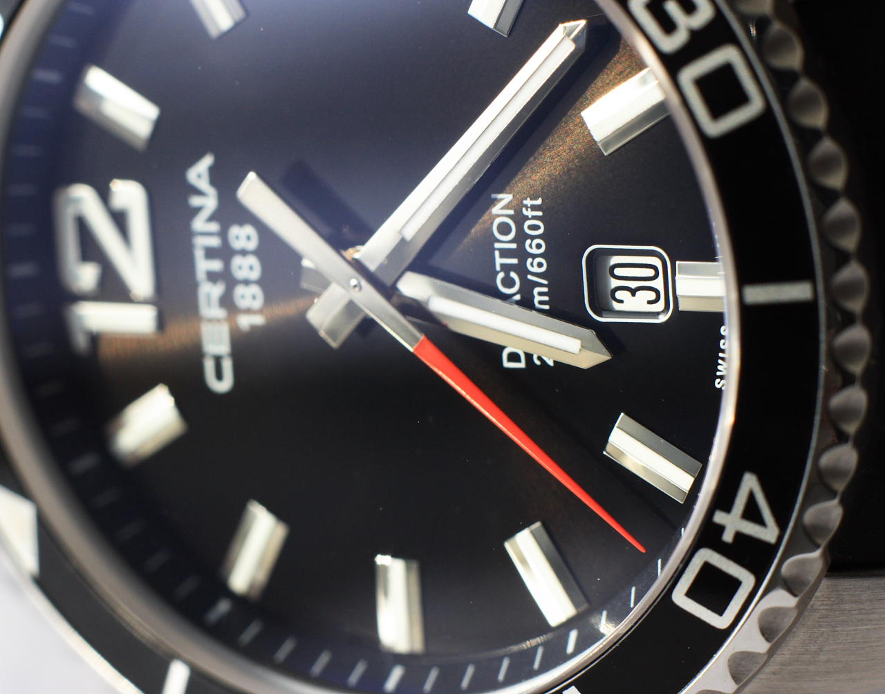

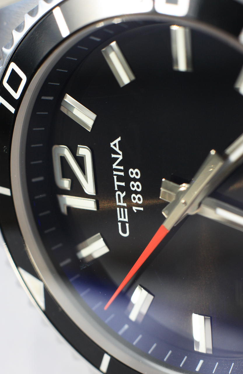

Вот только положение часовой стрелки относительно минутной смущает - чуть сдвинута вперед (примерно 1/6 часа) - дань ли это противоударному креплению механизма, который, как я понимаю должен немного сдвигаться сильными толчками относительно корпуса или даже стрелок? И секундная стрелка, похоже свободно закреплена - имеет сильные отклонения то в +, то в -)
Знаю что по стандарту допускается несоответствие в половину деления и не должны ли отбраковываться сразу же такие сдвиги, тем более у свиссов?
Подскажите пожалуйста.

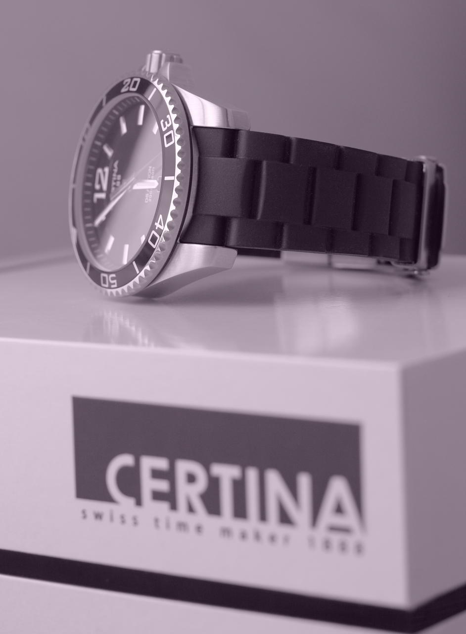

симпатичные часики, подумываю о таких же, только на
браслете, а то механика чегой-то утомила порядком уже.

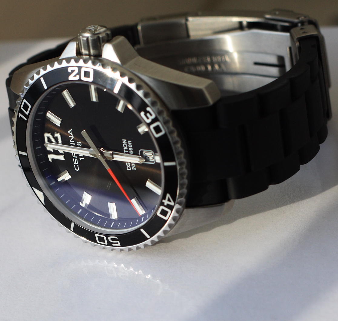

кстати, второе фото, это они двухсторонний антиблик
запилили на новые модели (раньше вроде только со
внутренней стороны был, без "синевы"), или это
небо в окне отражается?
я бы-таки не парился бы по этому поводу, чай не патек, даже и не зенит. просто добротные, бюджетные (в лучшем из смыслов), и надежные часы.

Сообщение от WantSoulWatch (Сообщение 736195)
а при чем тут швиссы - не швиссы - это особенность кварца и 2-ая защита тут не при чем.

Сообщение от LeaveSomethingBehind (Сообщение 743317)
Антиблик, конечно же только внутри, дневной свет немного синевы стеклу добавляет при определенном угле, а на фото усилена цветопередача..
Снято зеркалкой со стандартным объективом 50 мм + удлинит. кольцо для макро.
Неаккуратная сборка. В положении 12 часов стрелки должны идеально (в идеале) накладыватся одна на другую
И секундная стрелка, похоже свободно закреплена - имеет сильные отклонения то в +, то в -).
стрелка не закреплена свободно, хоть в F06 при большой длине стрелки наблюдается небольшое раскачивание во время шага. Непопадание на деление- та же неаккуратность при установке. Если то в +, то в -, то еще и неидеальное размещение индексов и меток на циферблате.
Если это вас напрягает, отнесите в сервис. Часовую с минутной должны все-же совместить, 1/6-это многовато.
