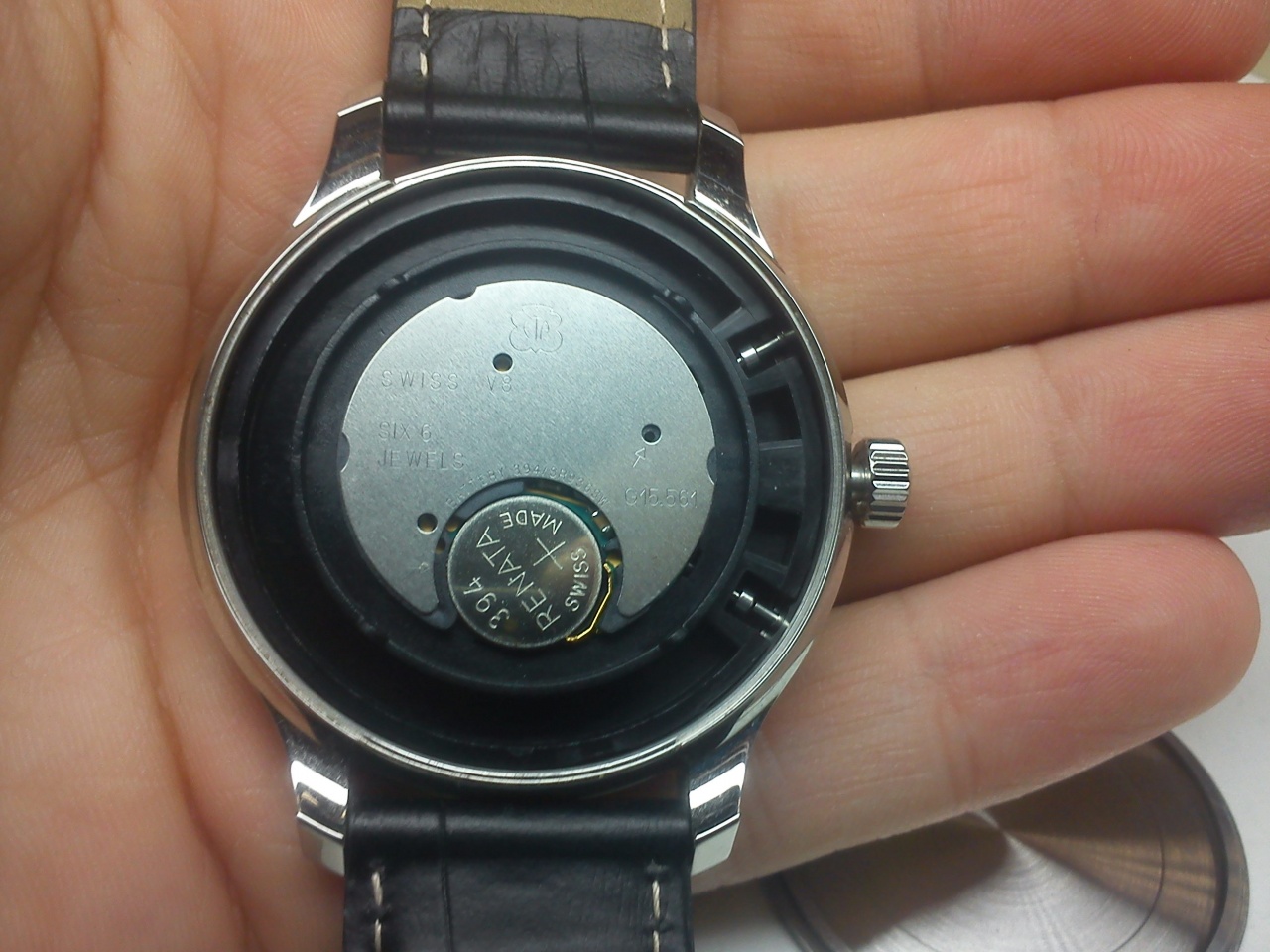

Здравствуйте, уважаемые форумчане.
Нужен совет, как поступать дальше. Часы побывали в воде, после этого остановились, стрелки не переводятся, хотя заводная головка крутится.
В сервисе сказали, что нужно менять механизм, цена вопроса 25 тыс.
Что делать, менять или поискать какой-то другой вариант восстановления?
Авиатор 18.09.2025 23:03
Для начала хотелось бы посмотреть на механизм. У форумчан «рентгена для фотографий» нет ;)
VGA240x320 18.09.2025 23:37
Вложений: 1
Вот так он выглядит
Вложение 3889247
Riezen 19.09.2025 00:14
Сообщение от Samstag (Сообщение 7305091)
Простите, а в каком сервисе? Название, адрес?
Погуглите название ETA G15.561, на Али они висят, с ценами.
Время на замену - примерно час, если не торопиться.
britpit 19.09.2025 00:45
Оригинальный ETA - G15.561 стоит в розницу $70-80 ,ну может $100 если брать с какого нибудь махрового сайта с гарантиями и прочим , работа будет стоить ₽3-5К по самым королевским ценам ,по-любому меньше ₽25К
MiDeT 19.09.2025 01:40
Цена вопроса там 10, а не 25.
Ценник накинул сервис как за репассаж свисса механики с усложнением)
В принципе поэтому и замена проще, ремонт без смысла.

Есть шанс, что после разборки, промывки, сушки, сборки и смазки :rolleyes:, механизм заработает опять без проблем. Может за это и берут 25 штук? :eek:
Cuvier 19.09.2025 18:05
25 000 ₽ — адекватная цена для замены такого калибра в официальном сервисе. (смотрите официальный прайс Tissot)
Механизм идёт в вакуумной упаковке, комплект всех прокладок и всё будет новое. По регламенту при попадании воды замена механизма и всех уплотнений — обязательна. Ну и гарантия 2 года на все работы.
Гаражные «мастера» не имеют доступа к оригинальным запчастям: там либо фуфло с Али, либо б/у детали со снятых часов. Не ведитесь на «дёшево».
Сообщение от PoljotNormalnij (Сообщение 7305472)
Есть шанс, что после разборки, промывки, сушки, сборки и смазки , механизм заработает опять без проблем.
После этого у него шансов нет. Калибры серии G — неразборные, а значит, необслуживаемые.
