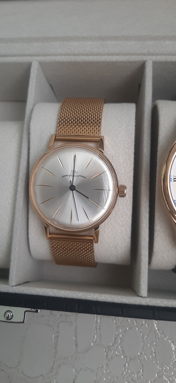

Недавно собрал себе Лучик на механизме 2209, http://forum.watch.ru/showthread.php?t=634164 , механизм полностью промыл, собрал, смазал.
Вложение 3849814
Корпус приобрёл в интернет магазине 75.sek, задняя крышка которая была в комплекте с корпусом не подошла (не захлопывалась т.е для того чтобы её захлопнуть, нужно было-бы её обжать) к счастью была у меня оригинальная крышка от часов Луч которая подошла и захлопнулась как положено.
И вот случилась такая печалька. Вчера два раза вставали. Первый раз встали днём в одиннадцатом часу и я только заметил в пять вечера. Завел их, но там был почти полный завод. И сегодня с утра увидел, что они в десять вечера встали опять.
В чем причина?

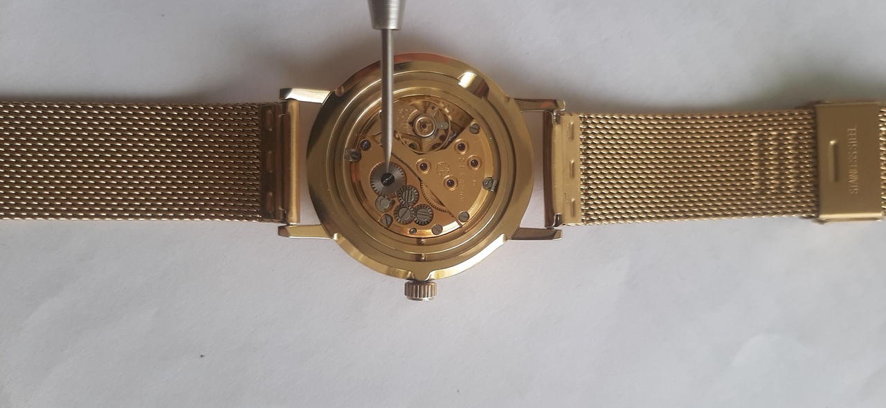

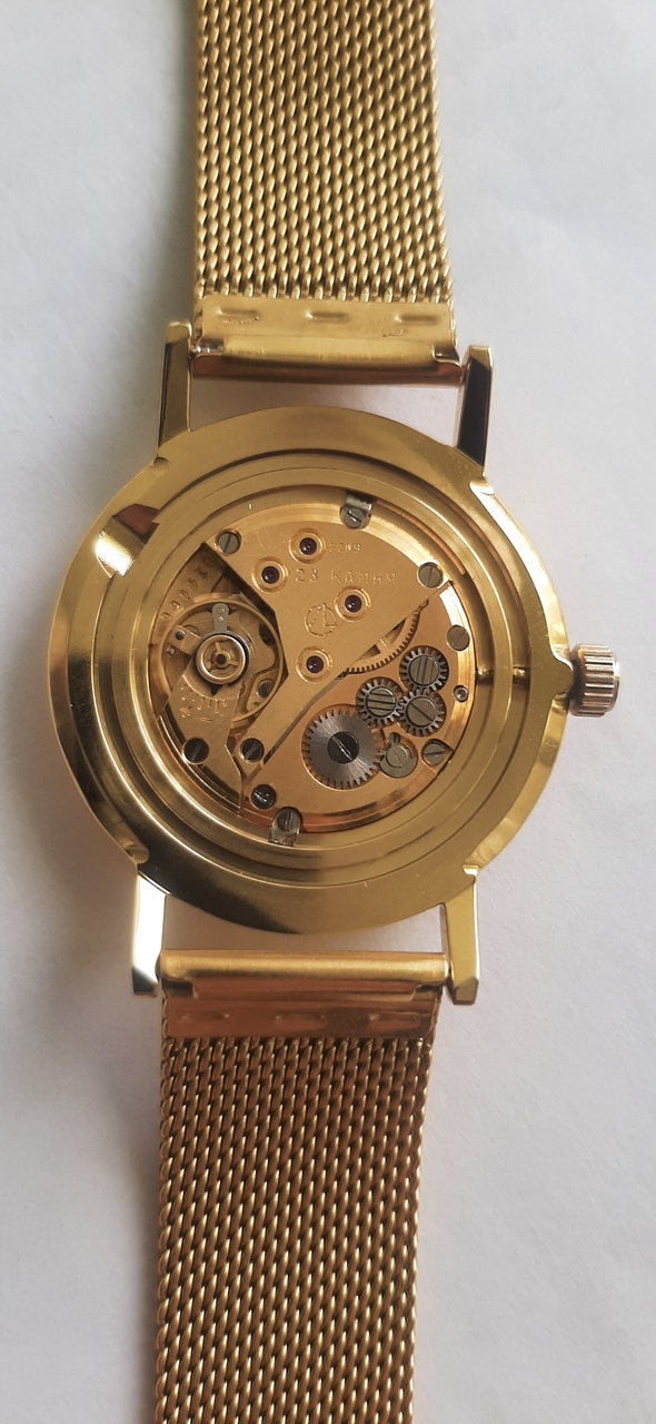

Nfas 21.05.2025 07:29
Вложений: 2
Вот этот винтик не до завернул
Вложение 3850009
Вложение 3850010
dmvt1 21.05.2025 09:17
Из-за этого винта остановок быть не должно. Еще раз посмотрите на люфт оси барабана в мосту. Ось не должна болтаться в отверстии.
