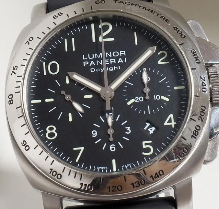

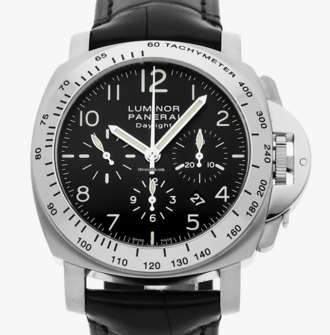

Дата/Стрелки/Цифер.
Сравнивайте
Вложение 3845001
Шкала тахометра также кривая.
Вложение 3845002
